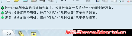

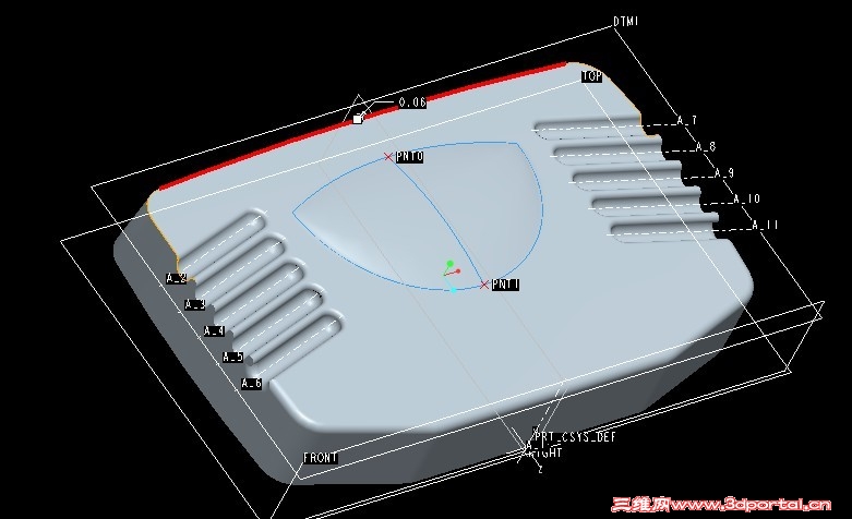

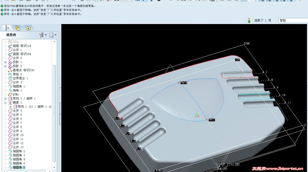

曲面圆角问题请达人帮下
1 D- M4 x1 K, P- e9 M7 P本来曲面上的棱角可以直接圆角R3的,现在就圆角了一段,' T( _/ F0 H. H; Y. |9 T1 v, E
再圆角其他部分就值变为R0.06,也不成功了,圆角不了,想了很久找了也不知道问题在那
, s$ _& N( y0 t麻烦大家帮我分析下

把你的prt发上来,看看。
发表于 2011-12-15 19:41:29 | 显示全部楼层 来自: 中国浙江宁波
倒圆角的前后顺序变下或者可以的话,做个可变圆角
发表于 2011-12-17 10:00:11 | 显示全部楼层 来自: 中国天津
就是倒圆角顺序的问题
: K: B6 [. r# \. `6 U; b5 g1 Y先倒圆角R3再做2边的10个小槽除料
