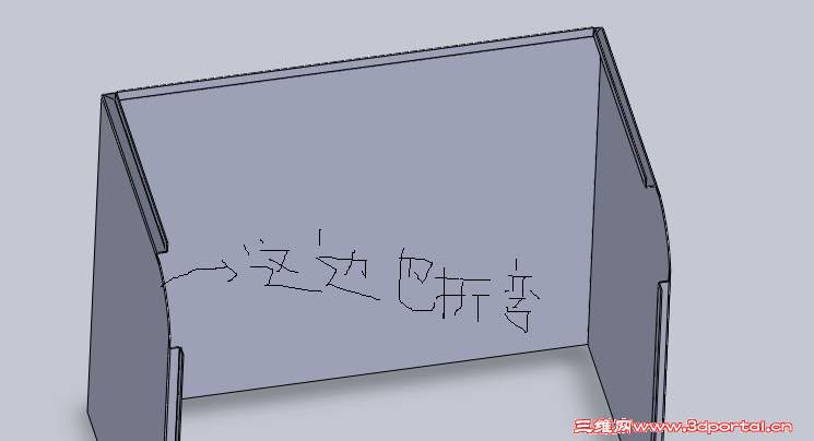

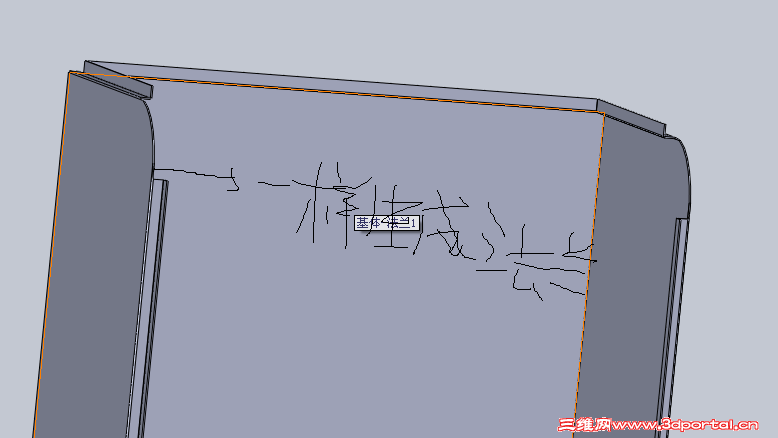

发表于 2011-12-14 13:50:32 | 显示全部楼层 来自: 中国上海
用斜接法兰试试看吧~
发表于 2011-12-14 15:00:32 | 显示全部楼层 来自: 中国上海
圆弧好像不能折弯吧~期待有高手出现!
发表于 2011-12-14 15:01:20 | 显示全部楼层 来自: 中国上海
如果不是为了计算展开尺寸,可以用扫描画出来
 楼主| 发表于 2011-12-14 15:37:19 | 显示全部楼层 来自: 中国广东深圳
法兰式不行的,我试过了 2# KT-KID
 楼主| 发表于 2011-12-14 15:39:16 | 显示全部楼层 来自: 中国广东深圳
用破衣就可以 3# killme345
发表于 2011-12-14 19:09:51 | 显示全部楼层 来自: 中国云南昆明
第一道用边线法兰可以做出来,第二道好像做不出,用实体拉伸后倒圆角,做个样子,呵呵,实际生产中那样的圆角折弯可能也要模具局部拉伸才能成型吧,一般要求不高就用拼焊的吧
发表于 2011-12-14 19:39:13 | 显示全部楼层 来自: 中国广东深圳
我是用扫描扫上去的
发表于 2011-12-15 17:40:08 | 显示全部楼层 来自: 中国广东深圳
2012版的钣金支持此种翻边。

发表于 2011-12-17 13:39:21 | 显示全部楼层 来自: 中国福建厦门
直接一条斜接法兰
