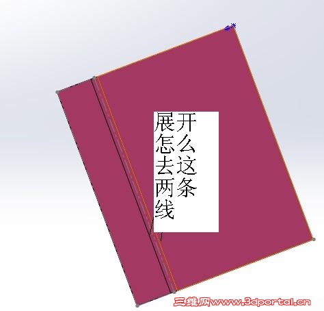

[求助] 怎折弯线展开有三条
发表于 2011-12-14 13:05:42 | 显示全部楼层 |阅读模式 来自: 中国上海
高手指点。。。。。。。。。。
发表于 2011-12-14 13:49:17 | 显示全部楼层 来自: 中国上海
中间那根点划线才是折弯线,旁边的两条实线是你进行折弯之后形成的圆角面。
