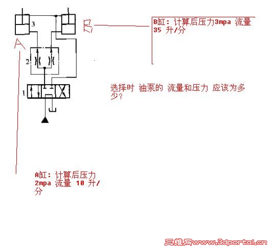

请老师看图:
$ |! F5 ^  V7 @( K, \  y: N
) O( N% Q1 Q% _6 G7 U! v" D根据图示:
, r8 W  h0 @) o3 A) J+ k
8 A3 K- k  t' o确定油泵 的排量(流量) 和  压力 该为多少才合适?4 a  z7 |% W; S  R( l) b
1 a, s" c& O  s3 K/ h& g
谢谢+ B5 v& T$ {& X

不明白楼主 两支所需流量不一样的油缸为什么还要装分流集流阀

, p8 d5 |; k" W: y0 O是分流阀啊  两支油路可按比列进行调节
 楼主| 发表于 2011-12-15 13:21:57 | 显示全部楼层 来自: 中国四川资阳
学生就是 想知道 油泵 的排量(流量) 和  压力 该为多少才合适?
" B/ \0 ?) }# B2 H( i2 g; |1 g( @' m: A# K% ?, }3 Q0 Q( U* x
学生理解 油泵压力= 两油缸压力值相加
# E8 b0 e  B9 f' g* l' ?; n         油泵流量= 两油缸流量值相加+ f7 s. j; `( P0 @$ h# X

这样能实现吗?我感觉两个液压缸的压力不一样不能这样连接。

  油泵流量可以是两油缸所需流量相加,压力值不需要相加,使用压力是3MPA的话,系统压力做到最高约5MPA,放点调节余量即可。
/ j3 U  y9 w' h* P$ v还有一点,流量是要根据你的油缸速度来决定的。
发表于 2011-12-15 18:25:33 | 显示全部楼层 来自: 中国湖南长沙
就相当于电流和电压得关系 这是个并联电路  各个的电压是相等的 电流相加  就是说压力一样 流量相加 压泵的压力选择压力最大的 其次加上各种损失大5-10%

楼主是还得好好学学液压,一个封闭容器里压力是相等的!你计算出来是3MPA  ,那就选个额定压力5MPA的泵就OK了!我们选择油泵时,是选择油泵的排量,流量是等于排量X发动机转速X效率,建议去看下教材吧!
发表于 2011-12-17 22:46:54 | 显示全部楼层 来自: 中国湖北武汉
用分流阀明显不行,感觉不用更好

一般情况下,并联压力相同,但是如果带节流的那就难说了,节流开口大小不同,△p不同,两者压力就可能不同,类似减压阀减压原理

泵工作压力>油缸的最大工作压力+损失
& w' S* i2 G% E0 Z( t泵输出流量>油缸的最大工作流量总和

实际选泵压力5MPA,工作压力4MPA
% P. x% L, o3 ], b流量是叠加的7 `' _! i, |$ U$ t- [3 N2 u6 V6 w
2 h$ y9 d$ J$ D+ ]4 N但分流阀这样用,相不明白,又不是同步缸
