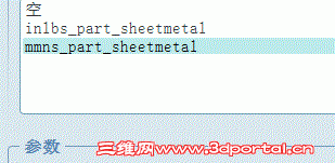

pro/e自带的钣金折弯表 是公制的还是英制的? 捕获.GIF 如果我从MMNS 进入他的折弯表是公制还是英制?

pro/e自带的钣金折弯表没有公制英制之分,它只是一个无量纲的系数。从mm_part_sheetmetal进入零件是公制的。

其实就是一个百分比,中心线偏离多少的意思。各个企业设备和板材不一样,取用的也不一样。
