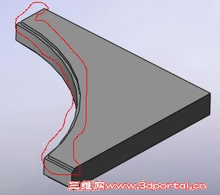

大家好。这个图中红线部分怎么画?谢谢。我说的是一次性画出来。或者类似于 google sketchup的那种直接画出来的功能。

在上平面建草图,一个拉伸切除特征就应该能画出来。

在上平面建草图,一个拉伸特征就能画出来。

很簡單,畫底盤,offsetcopy就可以了

这个用的应该是扫描切除
" k/ O) c: X) K) d2 c7 \! O/ D7 b4 o4 S会比较简单~~
