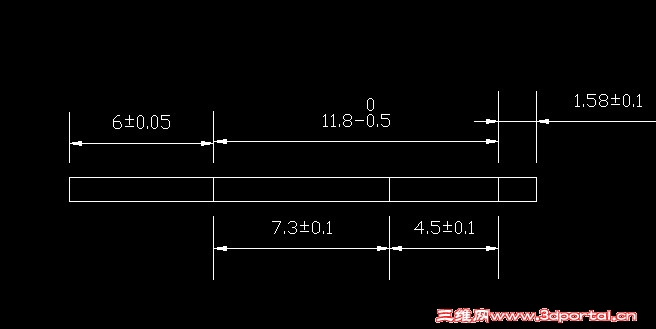

[求助] 公差分析问题
发表于 2011-12-15 11:38:00 | 显示全部楼层 |阅读模式 来自: 中国北京
PartDimensionTolerance(-)Tolerance(+)
A6.00.50.5
B11.80.50
C1.580.10.1
Total-119.381.10.6
A6.00.50.5
C1.580.10.1
D7.30.10.1
E4.500.10.1
Total-219.380.80.8
Δ=(Total-1)-(Total-2) 0.30.2
& L1 n; n5 s$ ~3 ^- ]- S以上是一个公差分析表格,请问这是什么公差分析方法,最后得到的结果Δ=(Total-1)-(Total-2)表示什么
$ o0 V; Q' O6 i本人是菜鸟,不明白这样分析有什么用,请各位大师指点

运用尺寸链原理,Total-1=A+B+C,total-2=A+C+D+E,Δ=(Total-1)-(Total-2)即为最终的公差

不知道楼主的资料的上文是什么,暂且作如下解释:
7 y, [& K) B3 x# f5 x9 ^我认为这个表是要说明封闭环(总长)的公差是由各走成环只和组成的。第一个图尽管只有三个尺寸,但总公差为Total-1=0.6-(-1.1)=1.7,而第二个图尽管有四个尺寸,但总公差为Total-2=0.8-(-0.8)=1.6<1.7。所以总长精度第二种方案要好些(尽管有四个尺寸,多一个尺寸)。

个人认为这是不同段的公差累计效果' h' {; F) c) E
即,当分的尺寸越多,其带来的累计公差就会大,这只是极端的考虑,都是以最大的公差来计算,但是实际上是不会简单的几何增加。
. t+ S% K9 |6 B7 t6 q但增加分段就会带来总公差的差异。

谢谢各位的帮忙,这个东西的话没有上文,就是如2楼图所表示的一个装配关系。
7 [# ]' p# E6 x+ ^' Q) [我很不理解total-1这种表示方法是什么意思?
; e3 z, c$ X3 O: S% `经过学习,公差分析方法里wc法和rss法都没有这种表示啊
' Z$ r2 _0 j+ ]* _/ C另外这种方法好像跟wc与rss法好像都不一样,最后得到total-1这样的结果有什么用呢

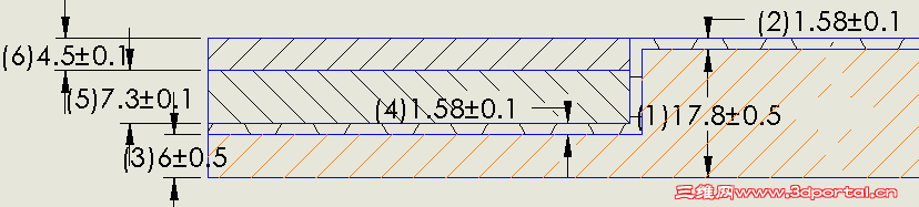

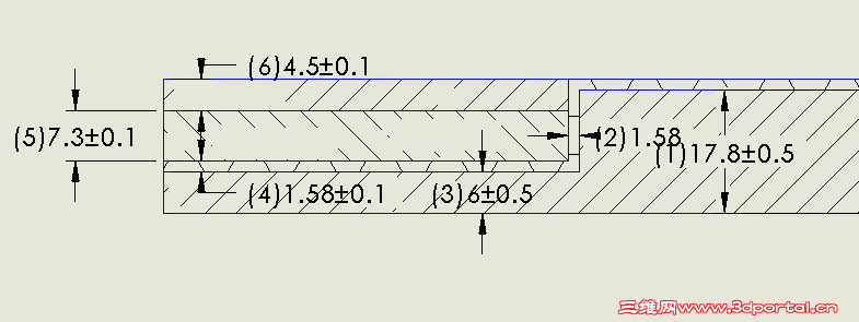

0 B9 H% m7 n- D# o5 D: T/ ]$ D如图所示(图排的不好,各位凑合),我用RSS方法,各位看看我的分析:( W, P9 W4 a* [2 u0 Y
尺寸链应该是 1+2=3+4+5+6+gap- I7 u- H" w. D! _' D  h# v
gap=x+/-T
. z) T, n" @4 O' i: Y& k5 Mx=1+2-3-4-5-6=17.8+1.58-6-1.58-7.3-4.5=0: Z4 z+ ], j' H  @& u' e6 c
T=sqrt(0.5^2+0.1^2+0.1^2+0.1^2+0.5^2+0.1^2)=0.74. k! X  ^& V% h( g* b
故gap=0+/-0.74
6 j( ^' X5 L) e, z所以左端的两个零件组装后可能会高于右端面0.74$ @* r' w  K; [& k- ^4 g8 F
如果组装要求不能高于右端平面,那么这个设计方案(公差要求)是失败的" d6 W3 [- T0 V8 k/ N+ O
请各位评点下,我初学的

0 O: o- e& T( A" F8 t6 {如果你是尺寸链的计算问题,建议按机械制图的一般原则把你的图纸整理好,你的求助就可迅速解决。
 楼主| 发表于 2011-12-20 08:47:35 | 显示全部楼层 来自: 中国北京
: u9 L" ?# @# v" P' [* v# n4 f- {. J& W
谢谢斑竹,图我重新编辑了下,期待大家的讨论

一点粗见:
4 O5 e/ Q6 @8 e" ^* a+ w! _) A* m5 l这样的分析方法我认为主要是考量加工成本,以及实际生产前对配合位置进行校核,检验配合位置安装的经济性。
  F' _% i5 n& ~! s8 C总的公差值越大,其加工的成本相应越低,而配合方面除了检验配合上没有问题外,还要考量装配精度的影响,这个对装配的成本也是很重要的。
+ C+ i+ k- e' ]如表1,各个尺寸的公差限制已经确认了在加工各位置时的基本成本,最后得出一个结论来确定其总的成本核算,其实这个表少了一项,就是总的公差带与项目数量的商,作为评价平均公差带的加工可行性;表2同理;) X5 u5 r7 }& @/ ~* O
最后的公差带减差可以得出装配时的适用方案,如果非常小得话,配合时需要的工艺工装可能会比较昂贵
 楼主| 发表于 2011-12-23 10:36:08 | 显示全部楼层 来自: 中国北京
谢谢13楼详细的回答,很受教。这样分析是针对装配检查,还是没有涉及到设计时的公差分析,只是工艺上如何保证设计公差能装配到位" b1 V- A& @+ V- @0 V) `* Y/ h
继续8楼菜鸟的问题,设计时应如何进行简单的公差分析,8楼的RSS分析方法是否得当

貌似常用的的公差分析方法都是正态分布
 楼主| 发表于 2012-1-5 16:08:31 | 显示全部楼层 来自: 中国北京
我上面的分析方法就是基于正态分布呢,怎么就没人来讨论指导呢
