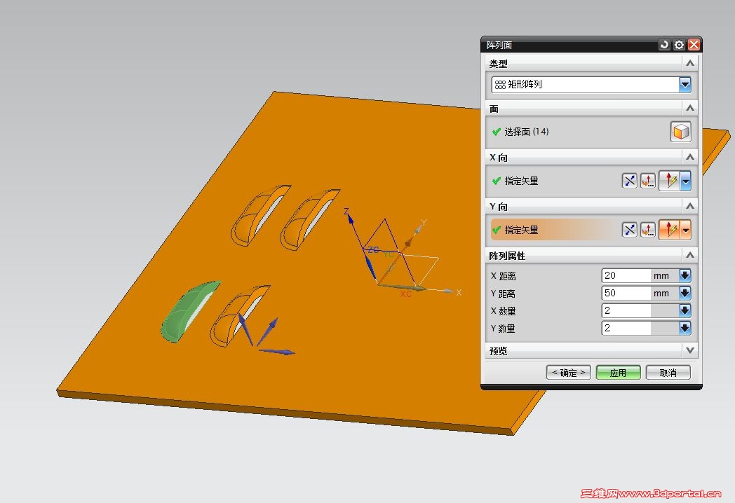

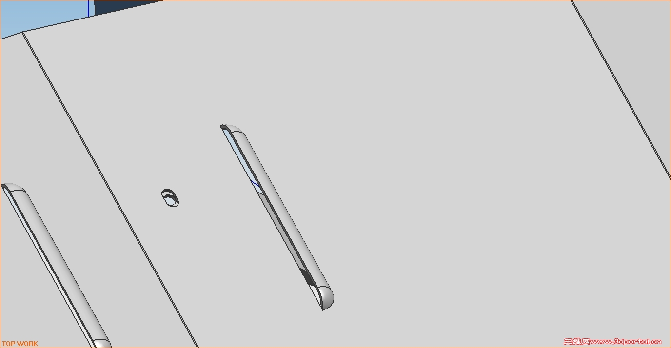

做的发动机下护板,有个百叶窗特征,只做出来一个,想阵列出来其他的百叶窗特征,请问如何处理
发表于 2011-12-31 11:02:53 | 显示全部楼层 来自: 中国山东济南
在钣金模块,特征阵列不能用,可以用阵列面做。
发表于 2011-12-31 22:28:03 | 显示全部楼层 来自: 中国浙江宁波
