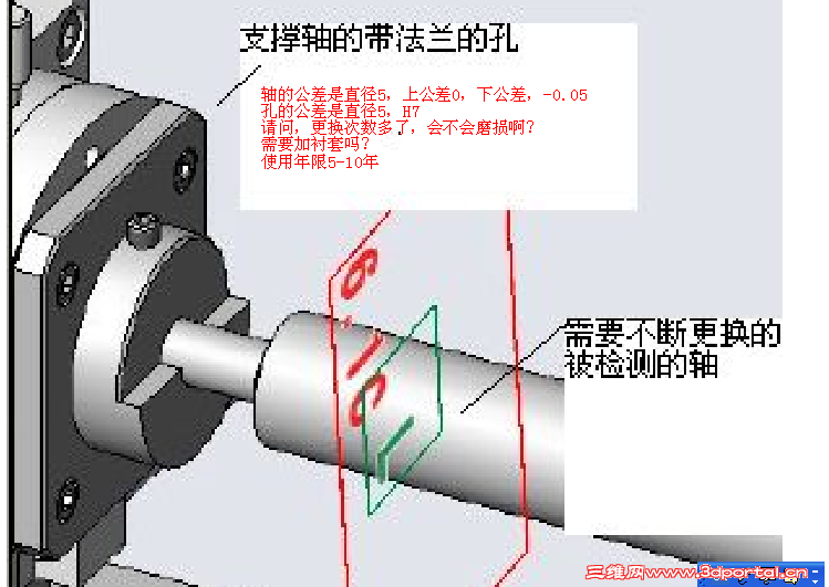

需要加衬套吗?悬赏5分

孔和轴都是什么材料?更换频率是多少?能否考虑使用三爪卡盘?
plc + 2 技术讨论
发表于 2011-12-15 16:40:32 | 显示全部楼层 来自: 中国江苏南通
就是,孔采用耐磨的材料应该不用换吧,如果非要保险起见,换的时候校正精度是个问题

采用带底座的轴承不行吗?但轴又太细,最好选用耐磨材料,四氟的还带润滑效果。

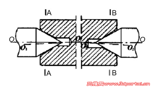

用支撑轴带法的孔定位被检测轴的方法不是很合适,因为孔径是一定的,轴径却各不相同,这样势必给检测带来额外的误差。最好两端都用顶尖定位,加上鸡心夹头可旋转检测。

给你个建议,能否采用热作模具顶杆,直径从Φ3-Φ20均有,材质为H13,耐磨耐热。成本低廉。

一般优先考虑中心孔定位,不知道工件上有没有。$ y: P* x* s' @1 B- t
楼主可以再说说检测什么项目,尺寸精度,还是形位精度,这也是个考虑因素。

孔和轴都是什么材料?更换频率是多少?能否考虑使用三爪卡盘?+ {  T5 z5 t- W- s2 H6 D0 D
笔芯 发表于 2011-12-15 16:22 http://www.3dportal.cn/discuz/images/common/back.gif
1 E. D4 b& O6 X" G. @: ~- Y% j
多是不锈钢
! o* F' ^* a" ^/ T5 G1 z更换频率:假设每天测量5次& @6 h, o, W1 J' D0 \
8 L* Q! Z' j1 N. x# V" m7 ~不考虑三爪卡盘

用支撑轴带法的孔定位被检测轴的方法不是很合适,因为孔径是一定的,轴径却各不相同,这样势必给检测带来额外的误差。最好两端都用顶尖定位,加上鸡心夹头可旋转检测。, r1 T, {' ]/ r, i
gaoyns 发表于 2011-12-15 17:17 http://www.3dportal.cn/discuz/images/common/back.gif
! M8 n. }. V- F# J: j) n' \
, d) [) Z$ \! ^& d0 }谢谢,
7 m& j) g# R/ a2 z4 P可惜啊,被测的工件没有孔:)

今天领导说没有问题:)
. K/ E# F! i- X; ]+ X4 [9 A' F只怪自己全是闭门造车,还要在这里几次麻烦大家  b% ~6 ^3 W6 Y9 e/ H; J/ j
谢谢大家!

可以采用铜合金衬套,通过图形看来没有什么载荷,所以可以用改性四氟乙烯轴承就是常说的DU或Dx

我觉得主要看楼主轴用的材料问题,和热处理问题~!再视情况定

可以采用铜合金衬套

孔的硬度做高一点!或者镀铬,高频处理之类的!
2 j/ k; }- M1 F9 u& ~+ f) R模具开合几W次都不是问题,何况。。。。
