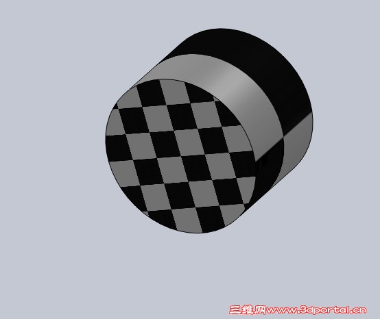

[求助] 2010版本想画个滚花发现没有纹理功能了
发表于 2011-12-15 16:24:55 | 显示全部楼层 |阅读模式 来自: 中国上海

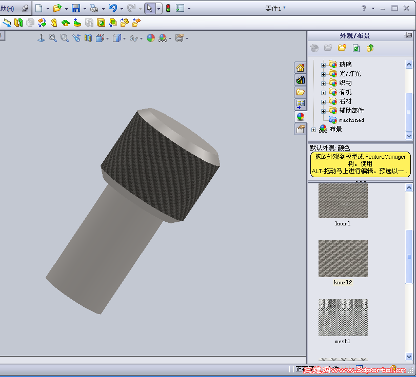

老版本是有的7 Y  s( j% X4 |
QQ截图未命名3.jpg 4 L7 F3 |$ i. Y, u! U

求助这是怎么回事啊?

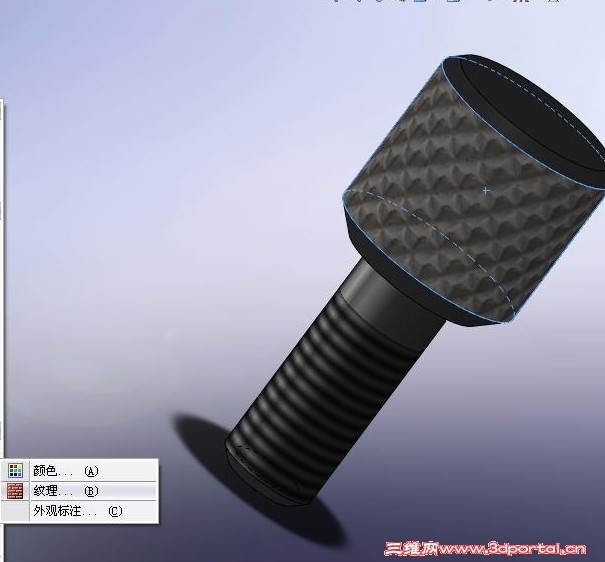

截图00.png 1 ?; ^+ t5 L0 t' |6 t  ]) o
有的在X:\Program Files\SolidWorks Corp\SolidWorks\data\Images\textures\metal\machined里,但需从这里调出来。

发表于 2011-12-18 10:07:13 | 显示全部楼层 来自: 中国江西上饶
+ t$ Z$ _" O; |5 i# A$ F
按照你上面的位置找到了,但使用时提示共享违例是怎么回事?
" q$ M. J0 o2 a1 `* J% t* u1 e  c
点击右侧的外观/布景、再点击最上行、第2个添加文件位置、找到X:\Program Files\SolidWorks Corp\SolidWorks\data\Images\textures\metal\machined,再点击确定,这个文件就会加入到外观/布景内。

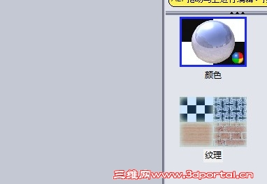

发表于 2012-2-7 09:27:31 | 显示全部楼层 来自: 中国浙江杭州
12# ZHYJ96 ; q3 \0 c$ s% Z* h# p5 N# D+ ]8 w7 [
8 z/ `0 Y5 F3 q# Q
2011  的纹理在哪啊?   我的和楼主一样,就一个黑白纹理....
& [/ F* m" r2 u) S! @. ?. h7 {6 O( U% b/ M  u
是不是要添加文件夹?
