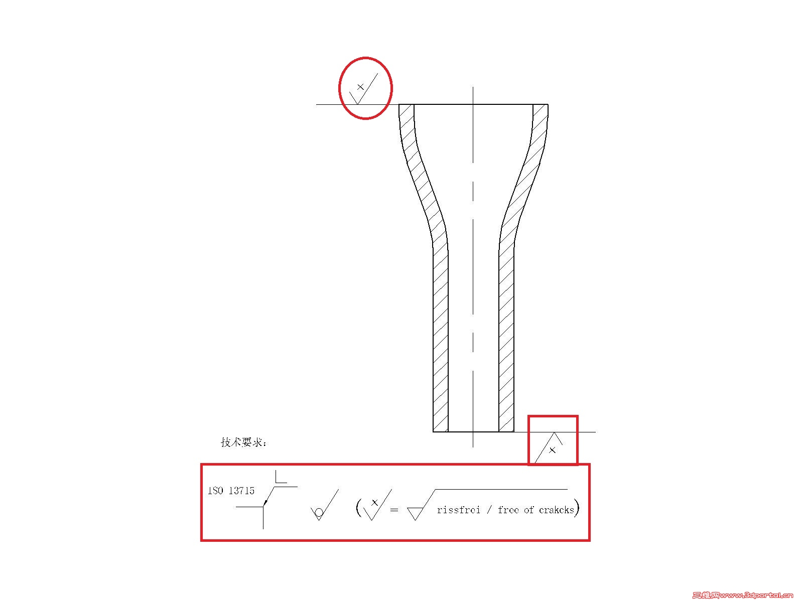

求助:大家见过此图之上的粗糙度吗,能否帮忙解答,是相当于国标的什么级别?谢了

看英文意思大概是自由粗糙度要求。也就是任何加工方法达到尺寸要求即可……

我们这也有标这样的粗糙度,一般都是有技术文件的,需要参照技术文件,一般要求都很高。4 C3 f3 i; u6 H. m
我们这写的英文是 dichiflaeche joint face
