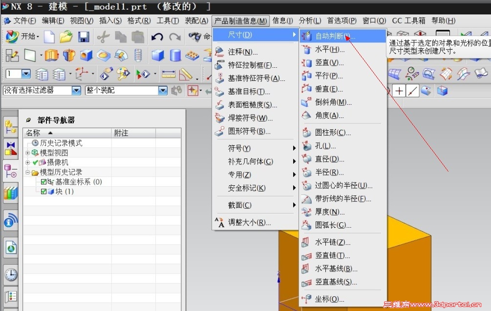

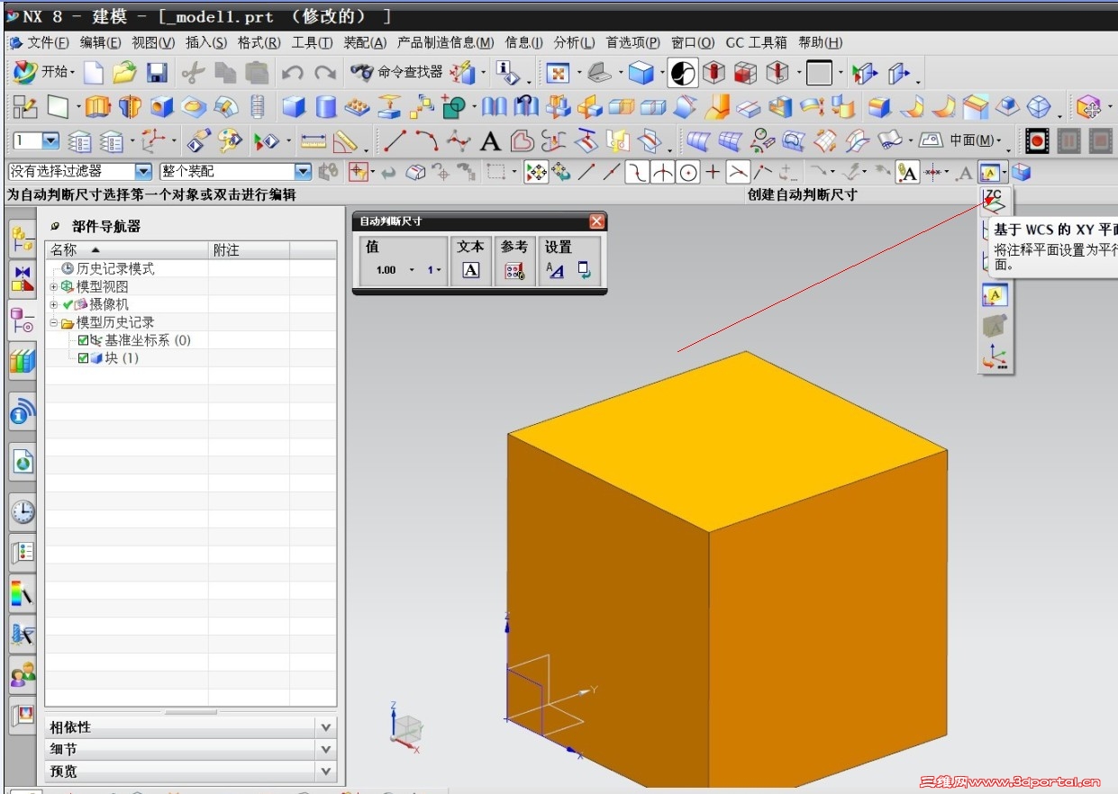

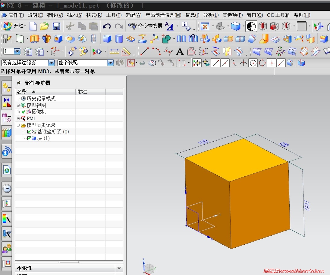

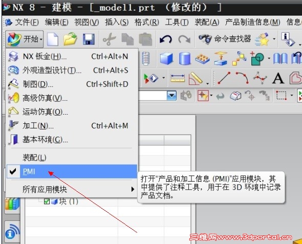

发表于 2011-12-26 12:55:58 | 显示全部楼层 来自: 中国北京
用PIM
) D' ~& `: N) a2 G 1.jpg
$ ?/ ?& l; S# u! L! q5 p0 _ 2.jpg
/ G5 `$ z0 r$ k% B5 _2 v+ Q6 W! ^* Q 3.jpg
astrokylin + 5
