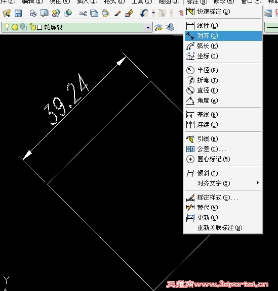

使用对齐标注
发表于 2011-12-16 08:20:20 | 显示全部楼层 来自: 中国陕西西安
1、使用菜单栏里“标注”下拉菜单的“对齐”命令;6 v: o2 f0 c6 z' T0 `7 d* C
2、或者直接输入“DAL”快捷键命令,选择你所要标注的倾斜线即可。

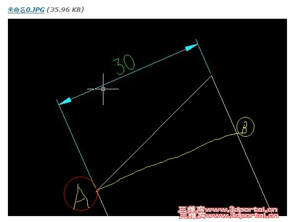

发表于 2011-12-16 11:36:59 | 显示全部楼层 来自: 中国上海
可以使用对齐标注,但对齐标注对下图这样的标注就行不通了,这时可以先标注一个转角标注,然后把这个标注旋转你需要的角度,再把标注的起点和终点拉伸到你需要标注的起点和终点。
发表于 2011-12-16 17:12:19 | 显示全部楼层 来自: 中国陕西西安
楼上这位朋友,你所标注的尺寸是A到A点垂足点B的距离(即两条平等线的距离),而不是斜线的长度。

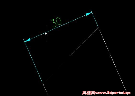

不太明白LZ的意思 ,LZ所说的是这种样式的标注嘛?: ~: f) K; r& X% z8 g: P  _
) |2 D1 V/ x2 @& z9 {: d 111111111.png

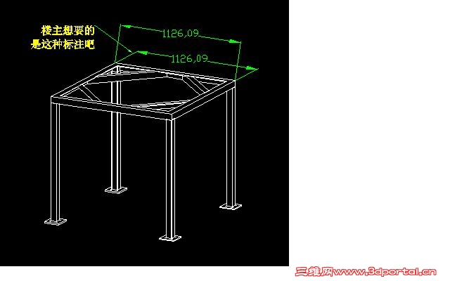

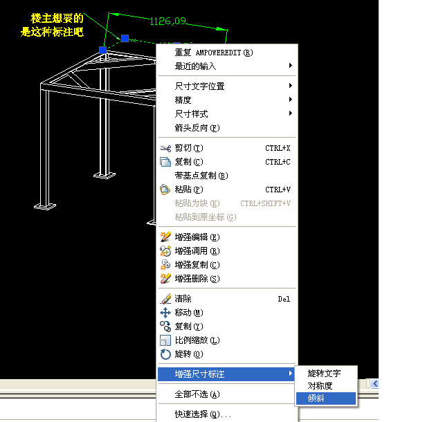

发表于 2012-3-11 15:20:48 | 显示全部楼层 来自: 中国山东菏泽
楼主是不是要这样的效果?在选择后输入要旋转的角度,就行了。OK
