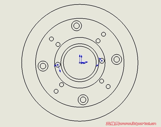

工程图问题/ ?; g5 n$ P9 {# V6 D8 O. j
圆中间蓝色的箭头怎么消除?这该怎么设置?
# u2 X! S# U6 p$ F: a) Y; [sos!!
: r# u7 ^- ^" }  |0 K/ p 未命名.jpg

发表于 2011-12-15 21:36:19 | 显示全部楼层 来自: 中国河北保定
没碰到过这种情况,右击能隐藏吗?& {! b& @/ c$ j3 x6 w
或者生成工程图的零件图里面隐藏原点或者坐标系是否可行

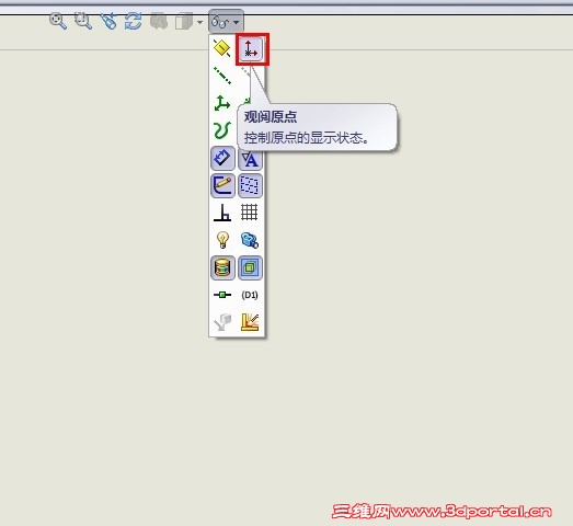

发表于 2011-12-15 22:57:50 | 显示全部楼层 来自: 中国湖北武汉
视图--隐藏所有类型
