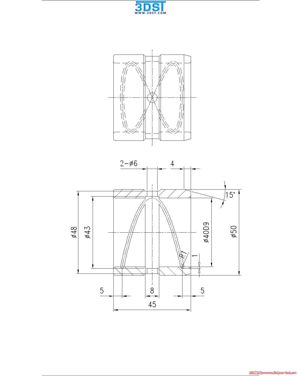

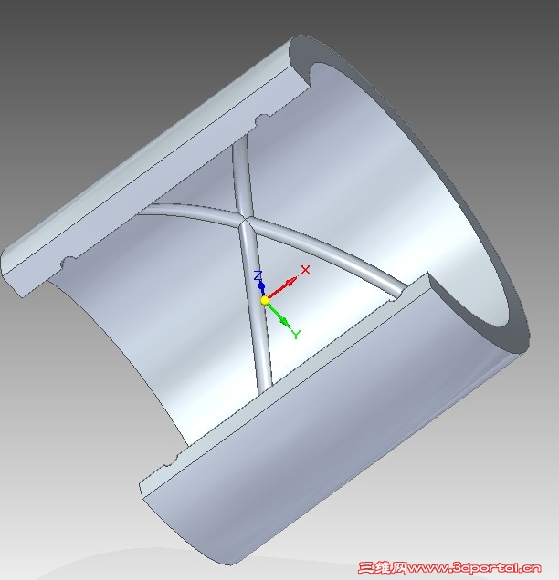

Solid EdgeST4滑动轴承内环槽建模
& J- x. B6 g5 q+ N7 t* d
2 P" }+ T4 w6 u* F如图所示,内孔“8”字油槽在机加工时为工件旋转2圈,车刀往复一次。Solid Edge中建模很简单.9 o2 ?$ S: E; Z% t9 s/ D0 [( ^  S
