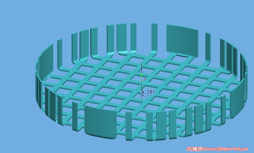

网状零件用冲模后会有部分地方连接起来,请问是怎么回事?

发表于 2011-12-16 13:56:54 | 显示全部楼层 来自: 美国
肯定是这样的,会变形。

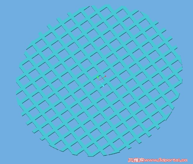

 楼主| 发表于 2011-12-16 14:59:22 | 显示全部楼层 来自: 中国广东深圳
为什么空的地方会连起来呢
发表于 2011-12-16 18:06:37 | 显示全部楼层 来自: 中国广东东莞
8 U$ n0 B8 U3 _' e/ b5 }  Q# u' a1 \% ^0 l, P4 T7 _  s$ @" [
这应该是proe的问题。不过你可以换个方法画图:先拉深,在冲底部的孔。你这样先冲孔再拉深会边缘拉断变形的。
发表于 2011-12-16 23:22:15 | 显示全部楼层 来自: 中国广东东莞
你这样的零件冲的话 板间间隔小的就会融合在一起的。
