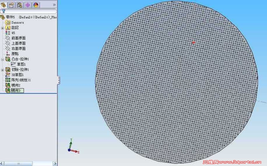

先画1/4直径8000的圆,拉伸厚度350,在中心拉伸切除直径50的圆孔,然后将50孔分别阵列,中心距100,将50孔布满整个1/4圆盘,再采用两次镜像,就OK了。我用的是sw2011 sp0.0,

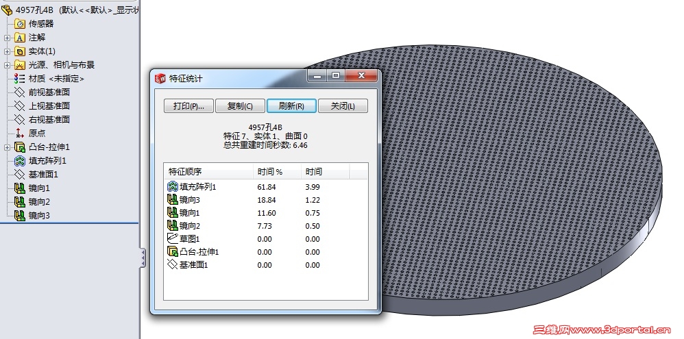

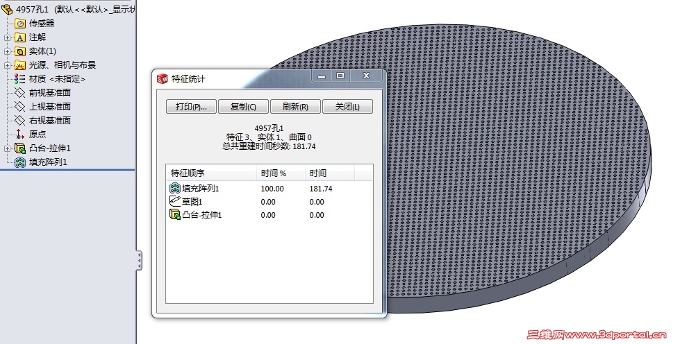

3 m- g* E$ J7 B4 Y% t5 u8 E楼主在考验你的电脑,表面看是一个极简单的问题,但是要阵列4957个孔电脑的运算量可不小。所以,这也是一个说明建模方法对建模效率影响很大的一个典型例子。- z. h' v5 e. K" }) Z
下面是在我这个破机器上用两种方法做的对比:, \5 P7 P- K5 b4 Y/ Q- ~5 Z
1、在整个圆盘上直接做填充阵列耗时181.74秒3 R" t! s1 z5 n, W& i0 l0 e
% i: h  B, q5 S1 W% I
4957孔1.jpg ( x% Q1 ]: Y  W4 K. D
3 E5 u, @( H! I  B6 p0 M! z  E
2、先做略大于1/8块盘体,填充阵列,再作3次镜像,耗时6.61秒, Z% u5 A8 l& y9 g3 i2 ~
" n' L+ R7 ~4 G0 t- J9 H$ C
4957孔4B.jpg 2 f/ [( S% ?) @$ o+ H3 L
$ F) b" K" T: r: y7 _0 w8 r可见阵列的数量对建模效率影响非常大。应该尽量减少一次填充阵列的数量。

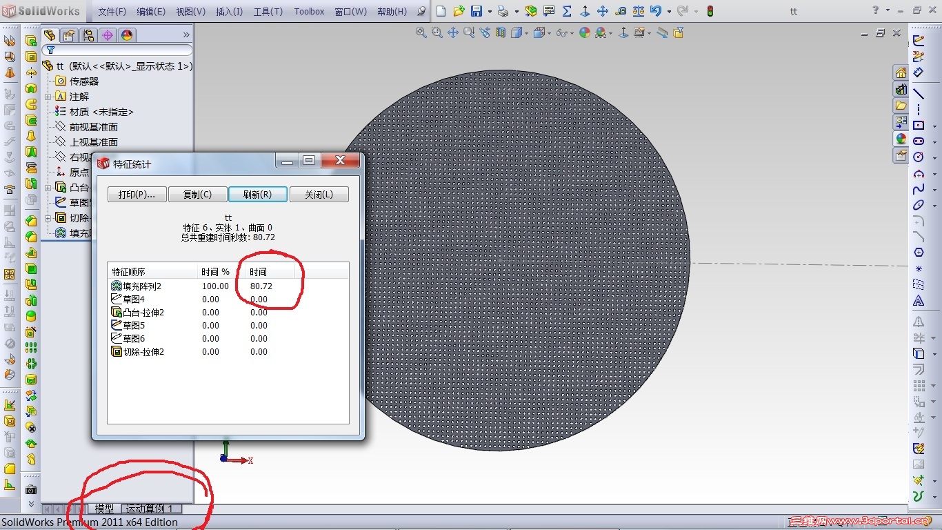

发表于 2011-12-22 18:41:02 | 显示全部楼层 来自: 中国福建福州
64位若能解决问题,就换64位系统
) F$ i% u9 o% d+ K. s7 |( zluanguangtao 发表于 2011-12-19 17:58 http://www.3dportal.cn/discuz/images/common/back.gif
, V' l5 p2 Y; S2 \7 d3 o/ o- v7 Q! K/ s. ]- q( ?7 T
; e3 i4 J. W' n% D没有用,64位一样很慢电脑i7-2630,内存4G,64位win7旗舰板),至少要80秒啊。
