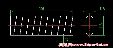

[求助] 螺旋曲线
发表于 2011-12-16 10:22:30 | 显示全部楼层 |阅读模式 来自: 中国天津
, z0 Z' b* Z- j  B* r+ |4 O% @! ?- F4 ^, v/ x7 U) W
BBB.JPG % S' ?7 N: U  Y6 \
用2个曲面相交得的不是想要的效果0 g5 m: @2 `9 J% _$ h, M* m
1 A' ?! E0 T0 S; e: G' N( x% G想要这样的效果
1 P/ u2 D5 L+ F' f- q: \很少用螺旋曲线
1 C0 e; o) p7 g! N$ _6 _# ^/ ~$ ^求高手做一个,PORE4.06 q) ]) H- b; [* w8 w  p
最后简单一点的方法/ r: C4 a) \$ z: H
用投影、修剪,阵列也能得到,就是太麻烦了

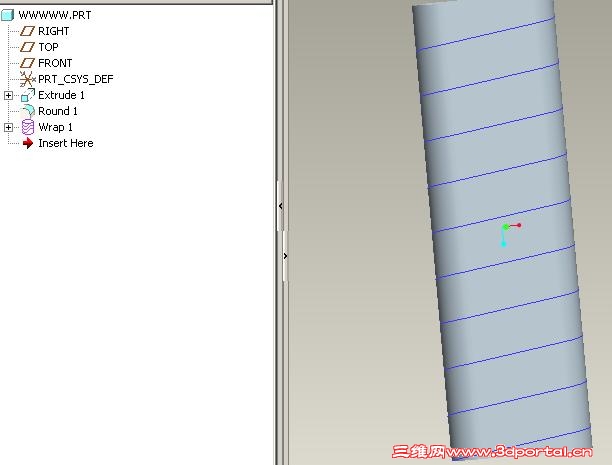

发表于 2011-12-16 11:26:38 | 显示全部楼层 来自: 美国
用缠绕做简单,就是螺距10不好控制,要算算。
wwww.rar
246.39 KB, 下载次数: 14
唐依依 + 3 技术讨论
 楼主| 发表于 2011-12-16 13:07:15 | 显示全部楼层 来自: 中国天津
恩,就是螺距不好控制,要通过角度或者边长控制

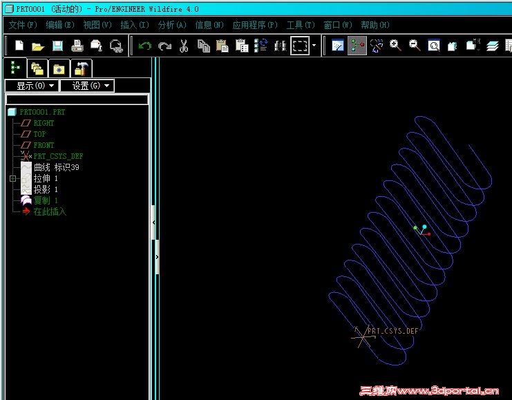

发表于 2011-12-16 19:57:47 | 显示全部楼层 来自: 中国安徽芜湖
投影法。
; \9 b! m7 |" R% R# S) I prt0001.prt.rar (106.44 KB, 下载次数: 11)
唐依依 + 3 技术讨论

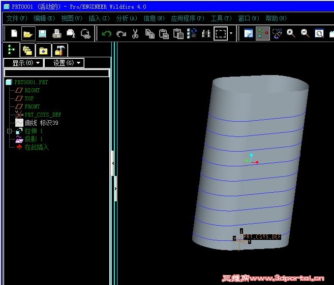

 楼主| 发表于 2011-12-17 09:44:32 | 显示全部楼层 来自: 中国天津
, R8 K% l7 z. w$ d7 |" t6 {0 C
- e/ {8 O& i& Q4 J4楼跟我做出的效果一样
& D! r3 X' M4 O; B5 l4 J* O: M9 M螺纹线不圆滑& U) h+ Z, y+ f: @& v
还是2楼的效果好点,就是算螺距很费劲
发表于 2011-12-17 13:37:20 | 显示全部楼层 来自: 中国安徽淮北
4楼跟我做出的效果一样% v) ?* A# r% D6 G
螺纹线不圆滑6 h" M6 t: K* y! S, O' u
还是2楼的效果好点,就是算螺距很费劲
. D* [0 d8 P, `8 B9 Xduolengxing 发表于 2011-12-17 09:44 http://www.3dportal.cn/discuz/images/common/back.gif
  G  j0 s) k" S, k' q, S# W
你做的是截交。
4 @! f% I# d: O  n; P) ^# L 捕获.JPG
