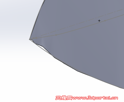

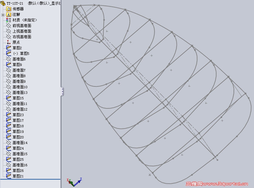

发表于 2011-12-16 12:47:25 | 显示全部楼层 |阅读模式 来自: 中国上海
 楼主| 发表于 2011-12-16 13:33:41 | 显示全部楼层 来自: 中国上海
 楼主| 发表于 2011-12-16 14:17:26 | 显示全部楼层 来自: 中国上海
发表于 2011-12-16 14:41:58 | 显示全部楼层 来自: 中国安徽合肥
本帖最后由 大隐于市 于 2011-12-16 14:45 编辑 ( l; A! i9 E* D
6 W1 X  E5 z& v' s6 R试了一下) n- l1 p' d/ j% X. O: x5 Z
调整一下草图的顺序能够解决此问题6 ~* x2 D  p6 E7 U4 A
如图:
. k7 \" r5 b: ]* k% E! ~; F3 ^2 h+ @ TT-1ST-21.jpg # E  g! m" g. _0 _1 U9 i
5 V6 m! z  r8 z* l7 ^  w  Z4 n对楼主的图纸很感兴趣哦~
) q/ B  [& N4 ?全部图纸应该相当庞大吧6 z  M( s0 `) H4 G7 ?
可否一观?

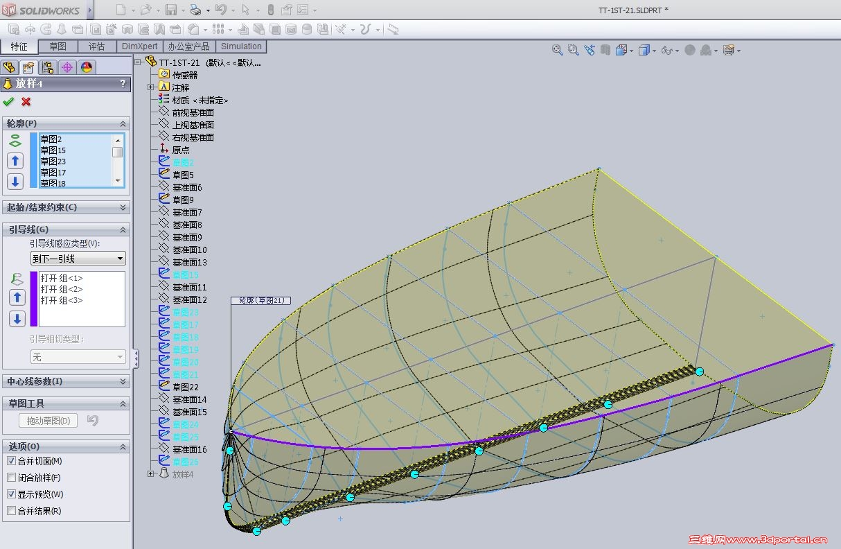

 楼主| 发表于 2011-12-16 15:24:22 | 显示全部楼层 来自: 中国上海
 楼主| 发表于 2011-12-16 15:26:09 | 显示全部楼层 来自: 中国上海
 楼主| 发表于 2011-12-16 15:27:11 | 显示全部楼层 来自: 中国上海
 楼主| 发表于 2011-12-16 15:32:20 | 显示全部楼层 来自: 中国上海

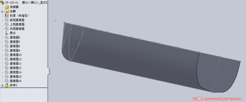

发表于 2011-12-16 15:37:29 | 显示全部楼层 来自: LAN
9 T* e" }) D( x3 w2 L/ G8 i* a$ v/ W* b6 Z, M# d/ t9 D) u0 P
我的放样,请参考!补充一下,不同于4楼,未做任何修改!
发表于 2011-12-16 16:38:01 | 显示全部楼层 来自: 中国安徽合肥
5# lai5689412
$ l$ j" d& h7 O* O: c' ^我调整的是草图的顺序; Y2 [! e7 C  c  T. r0 g
比如草图21调整到最后
+ _" l! s" U% @# @$ E然后选择的时候
3 Q( K2 p' Z7 {5 ^从草图21开始,由小到大的选择0 ^6 g: C$ B/ G/ Q1 w$ C1 J
楼主可以试试。
发表于 2011-12-16 18:41:05 | 显示全部楼层 来自: 中国浙江嘉兴
我也试了一下。只是把楼主的草图9变成两个草图就可以了(做为引导线)。自己试一下吧。

这时什么情况那位能帮分析下?
发表于 2013-5-3 14:58:57 | 显示全部楼层 来自: 中国上海
SW在编辑时父看不到子的,前面的看不到后面的内容,另外,当建立起几可关系后,就不能移动你想编辑的东西了.........
