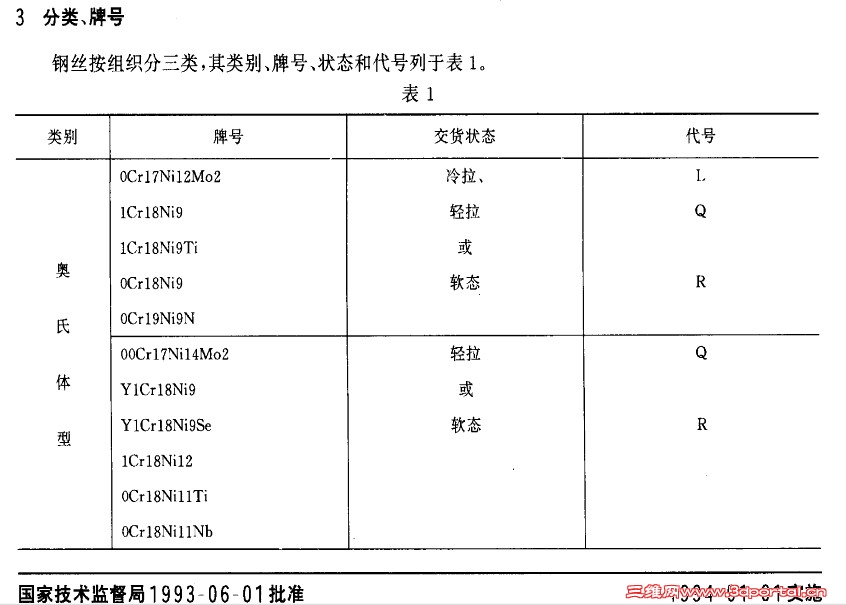

不就是GB/T 4240《不锈钢丝》吗?0Cr18Ni9是老牌号,应该在GB/T 4240-1993中找(如图)。在GB/T 4240-2009中的新牌号是06Cr19Ni10。( d$ x3 ~5 u5 B3 L  I2 h, v
不锈钢牌号新旧对照看GB/T 20878-2007《不锈钢和耐热钢 牌号及化学成分》。
