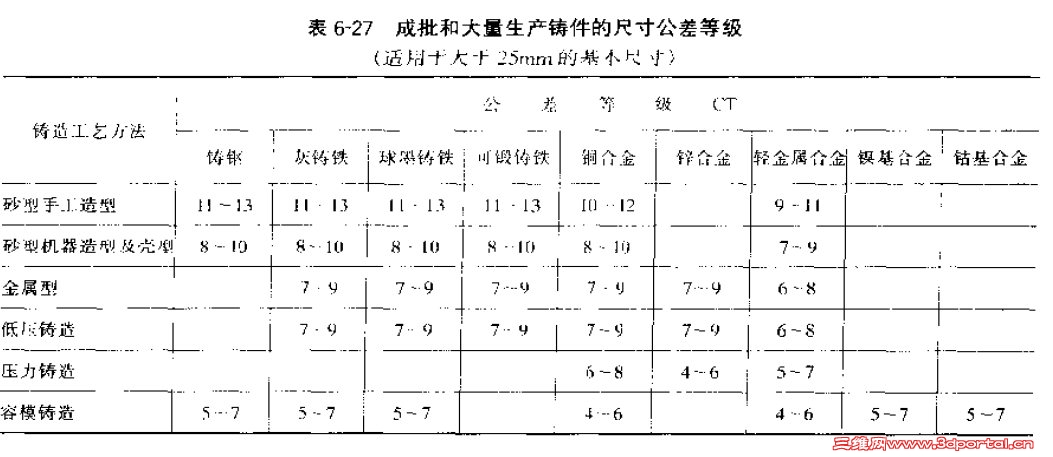

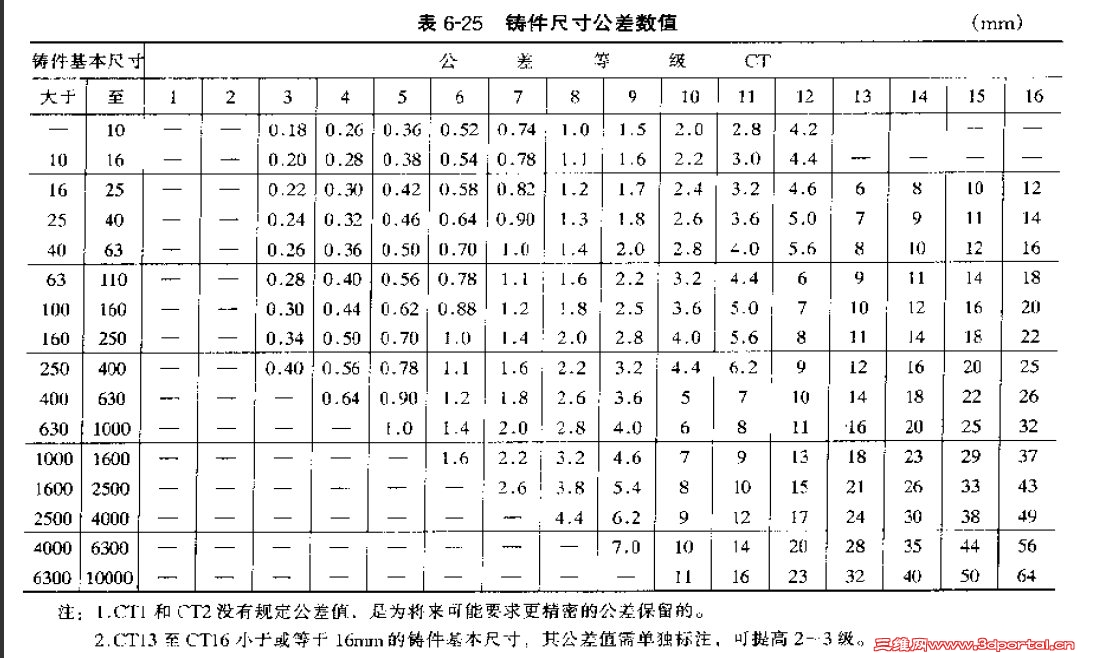

给两个表你参考。/ W9 b7 v- A2 x# J- ~/ D0 A
这要分是不是最终产品尺寸来定。是最终产品尺寸则要小于IT12。

发表于 2011-12-17 15:35:25 | 显示全部楼层 来自: 中国北京
铸件是CT不是IT,一般机加件是IT,那要看你的造型方法,还铸件材料吧。
发表于 2011-12-19 21:14:15 | 显示全部楼层 来自: 中国江苏南通
你得与厂家协商按哪个公差等级来,如果对方不介意,你可以根据对应的铸造材料、铸造方法选择对应的国标常用铸造公差等级

发表于 2011-12-30 19:04:28 | 显示全部楼层 来自: 中国河南新乡
不同的造型方法能达到的尺寸公差等级不同,可参考GB/T 6414。
