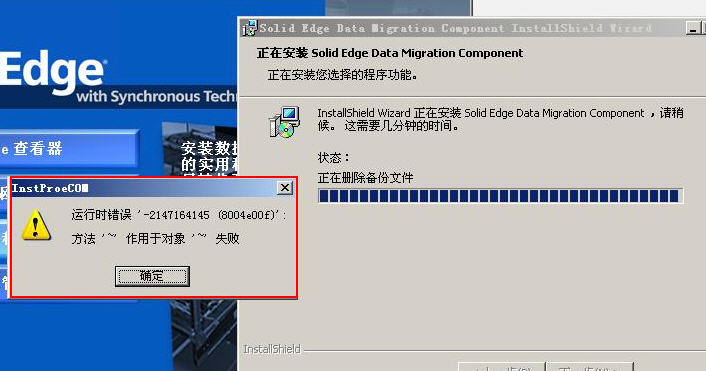

9 b. ]6 `) ?) e' [可在安装时有下图出错提示,不知什么原因.+ B" n& l: |/ b
$ Y9 y9 b" |& l( a7 Q, L3 {, E[ 本帖最后由 huangjiuy 于 2009-12-9 14:02 编辑 ]

发表于 2010-1-15 11:33:47 | 显示全部楼层 来自: 中国湖北鄂州
系统是XP SP3,Inventor 是10,solidedge是v19 ,由于需要把INVENTOR文件装换成solidedge文件,所以安装solidedge的数据转换工具data Migration.但是装到快完成时就提示:运行时错误:-2147164145(8004e00f) 方法作用于对象失败。请问这是原因啊?是不是这个转换工具与系统不兼容啊。急切求助?
