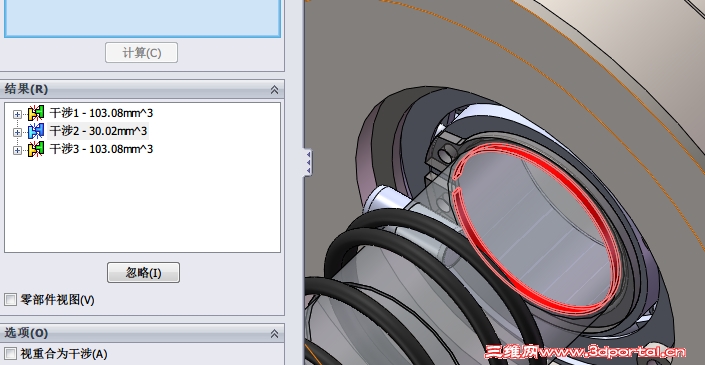

8 I4 e3 U; l6 S# ~; x. h4 ]卡簧的深度是自定义还是按标准来,按标准来会干涉...图中的是25的挡圈,求解...

这个本来就是弹簧性质的6 n/ v$ f5 T0 e' _9 Y
一点干涉没问题
7 E+ f. X) `4 o6 C3 m& J& Q/ e; t本来就是要卡紧的6 u# p3 ~4 F+ P: \# P: a) E( s
把干涉忽略就行了

把干涉忽略

楼主看一下就知道,接触就是干涉所以听楼上的没错!

干涉是正常的

把干涉忽略

下载我的toolbox,其中的弹性挡圈己调整尺寸,消除了干涉。适用于SW2012/2013/2014及以后和版本。链接:
