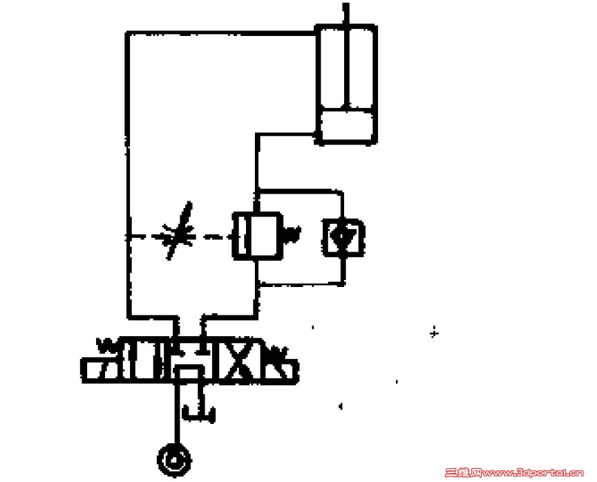

哪位兄弟知道有没有一种这样的机械阀,液压升降平台,在升起时希望按正常速度升起,下降时则很慢。主用作用时当平台升起,作业人员在平台上高空作业,如果因意外油管爆破,防止平台快速下降。谢谢

发表于 2011-12-17 19:04:56 | 显示全部楼层 来自: 中国天津
未命名1.jpg 控制下降速度可以用外空顺序阀加单向阀构成平衡阀,如图所示,不过你说如果油管爆裂这个方案可能就不管用了
 楼主| 发表于 2011-12-18 10:51:51 | 显示全部楼层 来自: 中国广东佛山
感谢楼主兄弟,但是用液压锁好像是在一定时间内锁死,而我要求则是慢慢下降。
发表于 2011-12-18 13:37:40 | 显示全部楼层 来自: 中国江苏常州
用个单向平衡阀吧,在工作状态就只好用另外的机构锁定平台。管子爆了,平台还是照常工作,完事,撤了锁定装置,在平衡阀作用下平台缓缓下落。

发表于 2011-12-19 08:50:41 | 显示全部楼层 来自: 中国江苏南通
节流加平衡阀吧
发表于 2011-12-19 08:57:49 | 显示全部楼层 来自: 中国上海
对,首先是要加平衡阀,其次要加个单向节流阀,因为平衡阀不具有减速功能
发表于 2011-12-19 11:28:36 | 显示全部楼层 来自: 中国吉林长春
1.采用液压锁。
! \1 v7 w8 i9 U! w2.液压锁至油缸加节流阀。
9 x3 E& f. t2 I) C+ n3.加液压锁应注意内、外泄。换向阀中位位置应先用H型、Y型。

发表于 2011-12-20 18:15:11 | 显示全部楼层 来自: 中国台湾
既然如果因意外油管爆破,防止平台快速下降,那意思就是要平台停止不動不要往下,那就裝一顆防爆抗衡即可,一般貨出升降平台都有設置的那一種

发表于 2011-12-21 21:36:04 | 显示全部楼层 来自: 中国辽宁鞍山
节流调速阀+平衡阀 $ y* I8 L8 T* q4 u1 |" S
节流调速控制快慢
3 A( a9 K8 G/ k) _3 h4 `4 c* D2 k9 h平衡阀起锁定的作用
