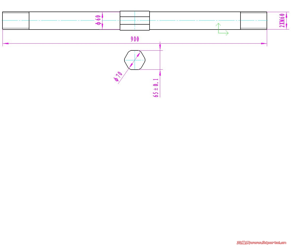

有长900的棒料,直径60,两头是螺纹,中间需要铣六方,见附图,在立铣加工,求各位帮忙出个点子,最好不要用分度头,谢谢!

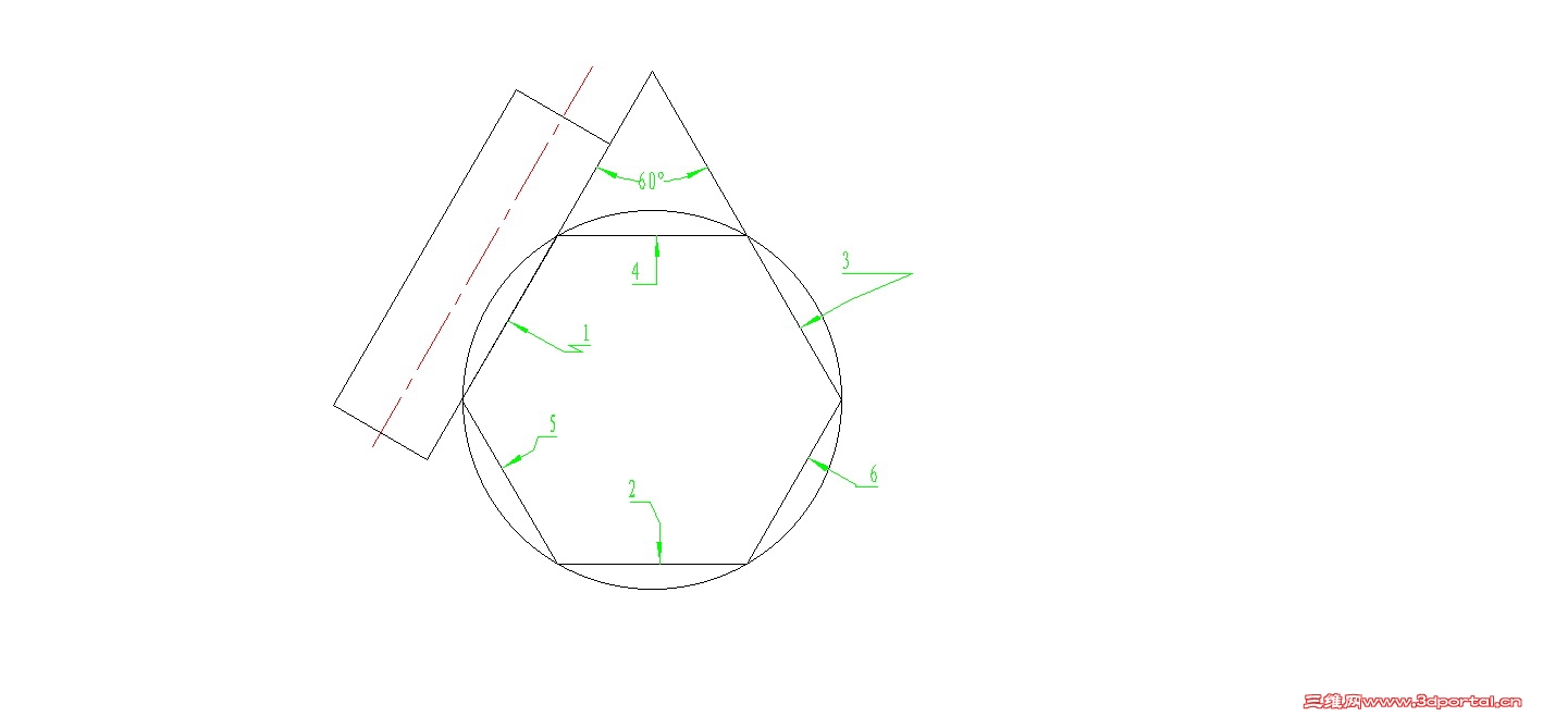

发表于 2011-12-19 12:53:18 | 显示全部楼层 来自: 中国江苏常州
这里只探讨加工方法,理论上是可行的。不过不建议这么做。
- b! s) `+ }, c: x- N 工程图文档1.jpg
/ T. w- M: n3 h0 P5 B, Y3 }% Z如图所示,先把刀具扳个角度加工1面,然后以1面贴在工作台或垫铁上加工3面,同理加工2面。做完后把刀具在扳回垂直,分别以1,2,3面贴在工作台或垫铁上加工相对的面。

 楼主| 发表于 2011-12-20 05:18:37 | 显示全部楼层 来自: 中国山东烟台
有分度头,但是棒太长,分度头夹着铣容易发颤,有顶尖也不行,下面还加了辅助支撑,棒的直径又不能从分度头中间通过,并且每加工完一面需要狂摇然后加工下一面,类似产品较多,但是每一种数量不多,小批量,不如做夹具,各位帮忙想一个比较方便的夹具,最好能有个简图,谢谢!不能用六角钢,对材质要求特别高。
