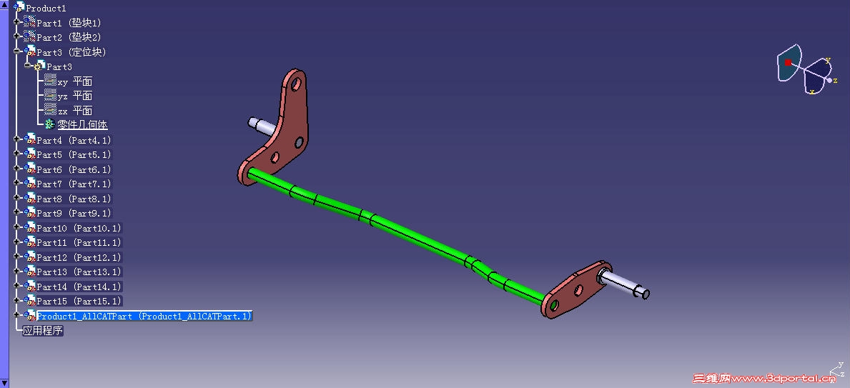

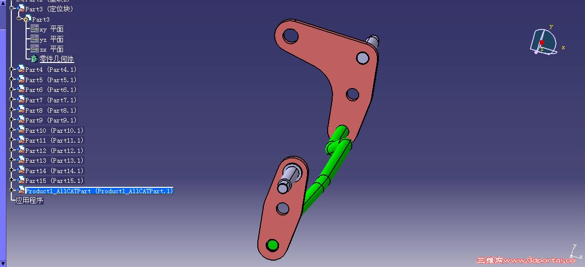

我这有个割草机轮轴组件,焊接夹具可以设计,但产品的定位加紧不好定,而且焊接变形后产品部容易拿出来,请各位兄弟帮忙考虑设计。谢谢

图中绿色的支撑轴是所说的夹具吧,刚性太差了,建议中间作方箱结构,两端划线镗孔后装定位销轴,并用螺栓压紧。焊接完成并冷却后,松开螺栓取下,变形可能会小一些,拆装也方便。
