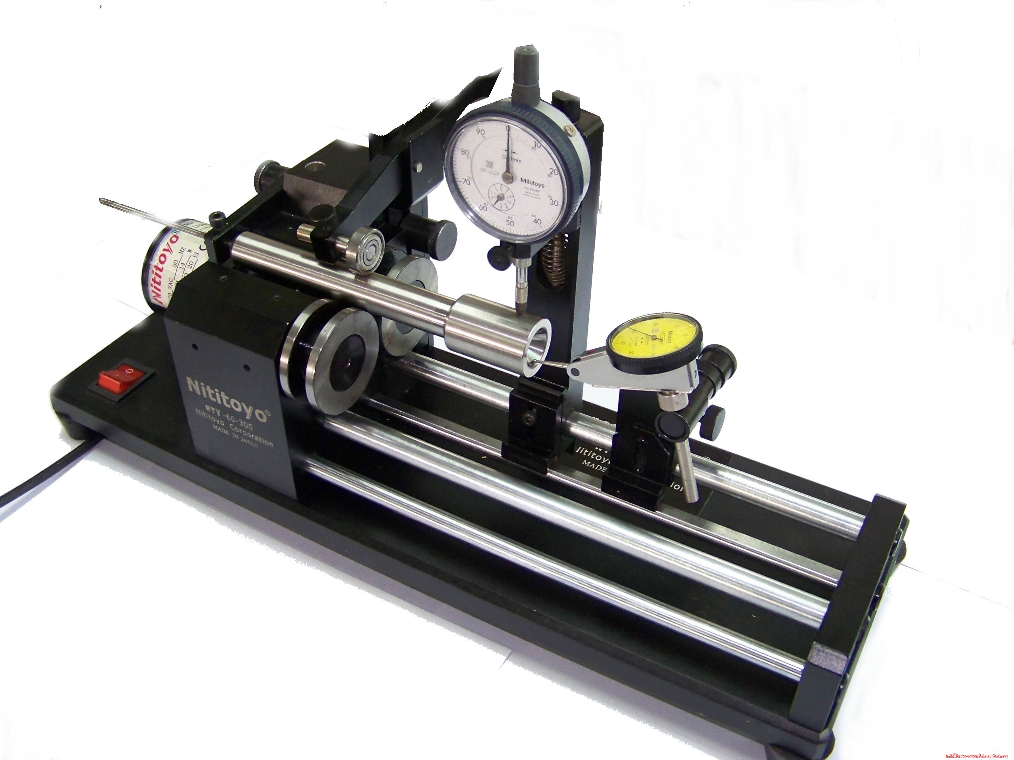

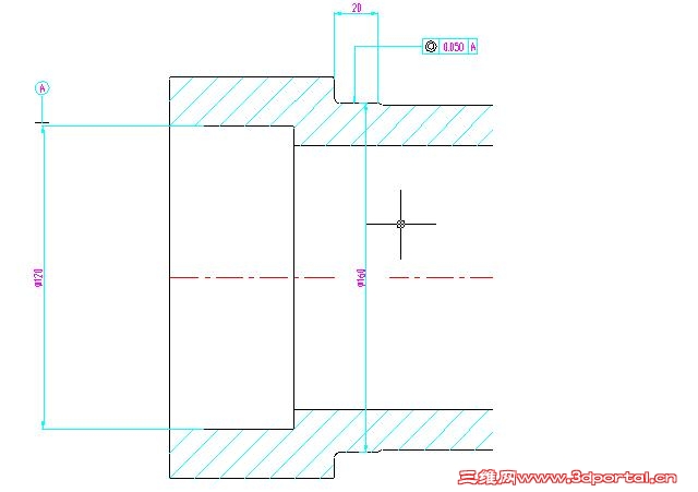

背景:我公司产品对同轴度有要求,虽然我公司也有三坐标测量仪,但由于种种原因,想找一种其他的测量工具,我在网上也查了资料,大多是第一张图示的同心度测量仪,不知论坛里谁还用过其他的同轴度测量产品,可否推荐一下
  w# u; z* C. q7 a9 A8 n3 _9 J要求:专用,简单,高效# ]- F* w  m$ T: m8 M
图示如下

像这种工件可以一次加工到位,不会出现不同轴的问题
 楼主| 发表于 2011-12-19 09:19:22 | 显示全部楼层 来自: 中国香港
这个方法已经试验过了,虽然可以依靠机床保证,但是检测也是不能少的,最少应该抽检。而且现在由于装卡原因,只能分开加工,不能一次加工。

发表于 2011-12-20 09:09:02 | 显示全部楼层 来自: 中国山西太原
此设备对于较短的工件同轴度检测比较适合,但较长的工件就会有较大误差,因为定位长度太小了,长工件会因自重带来较大的夹装误差。

发表于 2011-12-20 14:31:49 | 显示全部楼层 来自: 中国河南新乡
本帖最后由 ga7zm 于 2011-12-20 14:37 编辑 + ~2 r$ l8 D6 Z; [
2 x. E$ s! ?4 |1 e, G' G  z. ~( Q有类似的冲子研磨机,我们用它。跟楼主的图片差不多,只是手动摇的,没有表架,可以自己用磁力表架,价格淘宝上450到650元左右。

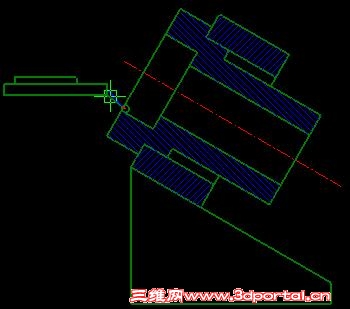

发表于 2011-12-21 20:28:39 | 显示全部楼层 来自: 中国山东烟台
QQ截图未命名.jpg . C' V7 l* U( a
可以给以外力

 楼主| 发表于 2011-12-24 08:16:14 | 显示全部楼层 来自: 中国香港
19859027 A: j" U0 q' p* w! }1 C& M# t1 u
可以给以外力- ^5 L# q2 Q! O$ X1 |9 j! s$ {
mengfansheng 发表于 2011-12-21 20:28 http://www.3dportal.cn/discuz/images/common/back.gif
4 r! I4 U- i; C6 X
非常感谢!
# @. J  j/ y! Q有3个问题希望给解决一下
. y! }# V7 n, l0 b5 n1)以前考虑过零件垂直放置,不知图示倾斜放置的用途,百分表容易测量?
9 q5 c" h5 L* T2)我们的零件种类较多,如何能快速的将此检具用于其它零件,因为定位部分的外圆尺寸很多?- z" B; ^) l6 f1 |* g: S" X
3)零件定位的外圆和检具的配合公差怎样设置?
