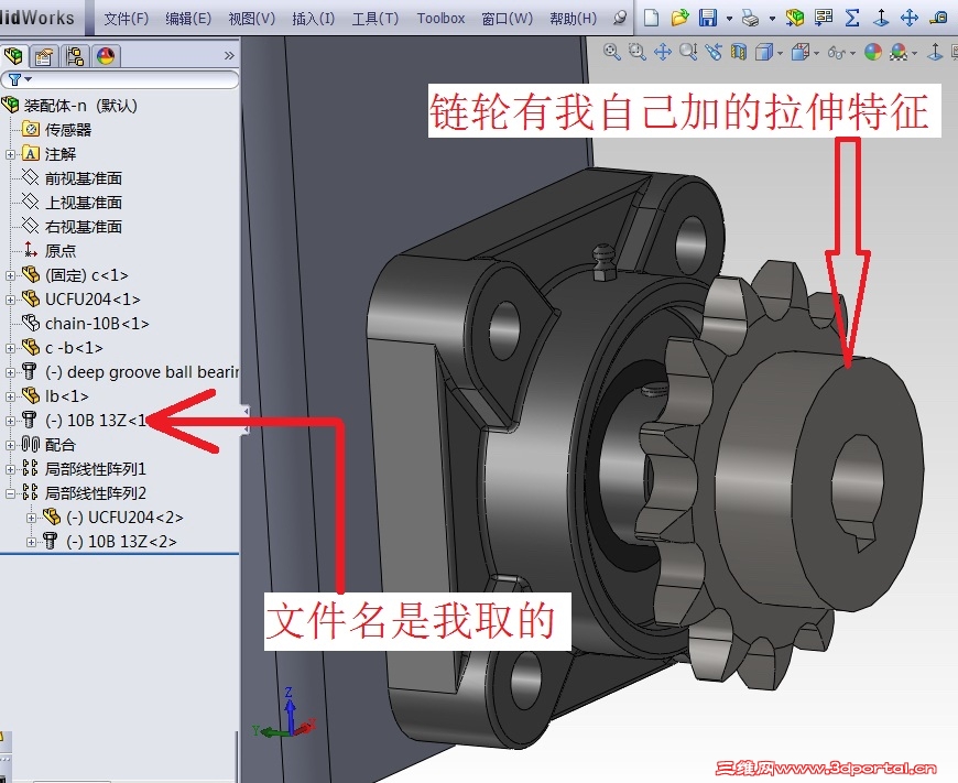

发表于 2011-12-18 17:56:22 | 显示全部楼层 |阅读模式 来自: 中国福建福州

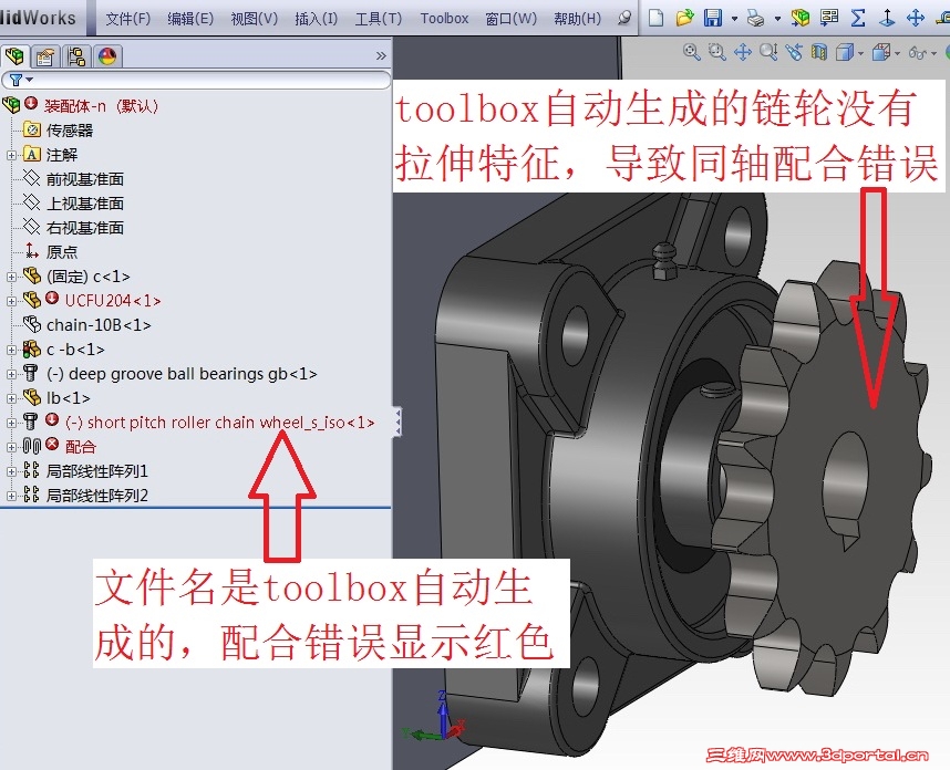

本人一般是这样使用toolbox的:先用toolbox生成零件,然后进行一些必要的修改(如新加一些特征等),然后另存在一个专门的文件夹中,在画装配图时再从这个专门的文件夹中调用,这样速度比较快。! L! [& l8 `9 u4 }7 K2 M
6 f9 @& c$ \5 P" `  k  _& |! y原来这样都用的好好的,但是最近不知道为什么,在画装配图时我明明是从专门的文件夹中调用的零件,在关闭装配图再打开时,SW却不从专门的文件夹中调用相应的零件(当然这个文件夹不在当前的工作目录下),而是利用toolbox自动生成零件,但是生成的零件却没有我新加一些特征,导致配合错误,而且速度慢了许多(因为toolbox要重新生成零件)。( {( p( s: J+ @5 L) ^. @" T0 F
+ f1 p9 P: Z( l9 I这个问题跟SW版本应该无关,目前用的是SW2011SP5,但是我从SW2007就这么做了都没问题,只是最近才变成这样的,应该是哪里设置出了问题,但是我找了很久都搞不定。
! c' D  u9 {. h# r1 }/ ?/ H8 k8 I9 i/ q% ?% x. Y3 B0 ?
请问如何阻止toolbox自动生成零件,而让SW照旧从专门的文件夹中调用零件?请各位高手帮忙。谢谢。

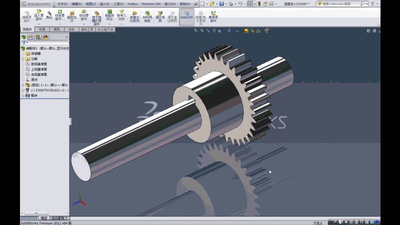

发表于 2011-12-20 00:04:58 | 显示全部楼层 来自: 日本
完全可以阻止的,只不过,用以前的另存名/备份,都不好用了!* J6 R% H/ a+ i- l
4 O0 [& z0 k$ S1 n1 b+ v+ j& {
需要动一下脑筋,就可以了
, q" j" o  x' E7 `& I( X3 _& N( Q7 {" Q! m7 x; k( P- r- B6 ~
9 @$ q' N; s: ~5 h" W& J
/ b) N/ s1 w9 ~" B8 z, H! }$ y( g) x* w! P9 Z

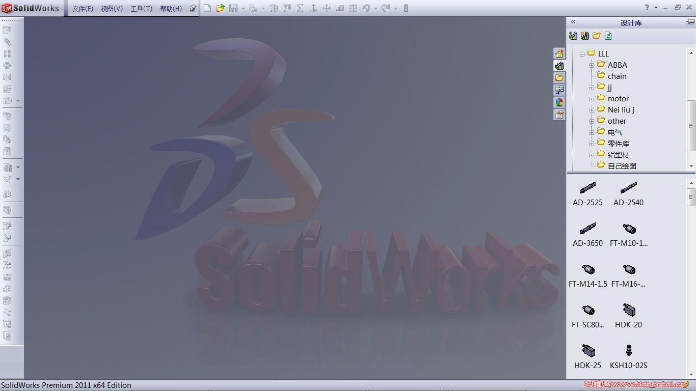

% @" f1 A0 A0 R4 M/ r( k6 z其实我有在设计库用“添加文件位置”添加这个专门的文件夹(如图),不知道是不是你说的“把它存在设计库中”。  g5 L$ f& {* P5 }
7 F$ X! N9 S( V1 J0 f另外重名是不可能的。
* d/ J$ ~; U. y/ S- [7 h2 {6 g& H( `' N
文件夹指定的时候出的错误不知道是什么意思,我觉得SW装配体的零件不管从那个文件夹中引用,只要保存后它都会记住这个文件夹位置,下次打开时自动会从这个文件夹打开,但是奇怪的是我现在的SW偏偏记不住这个位置,导致重新生成零件。

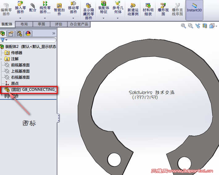

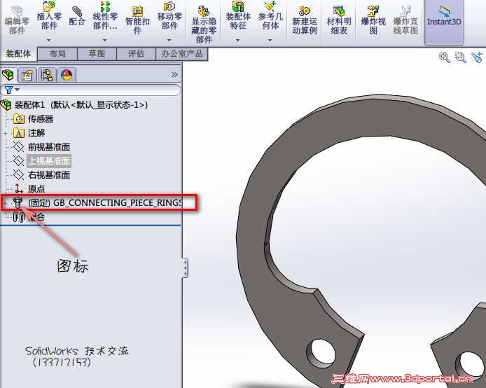

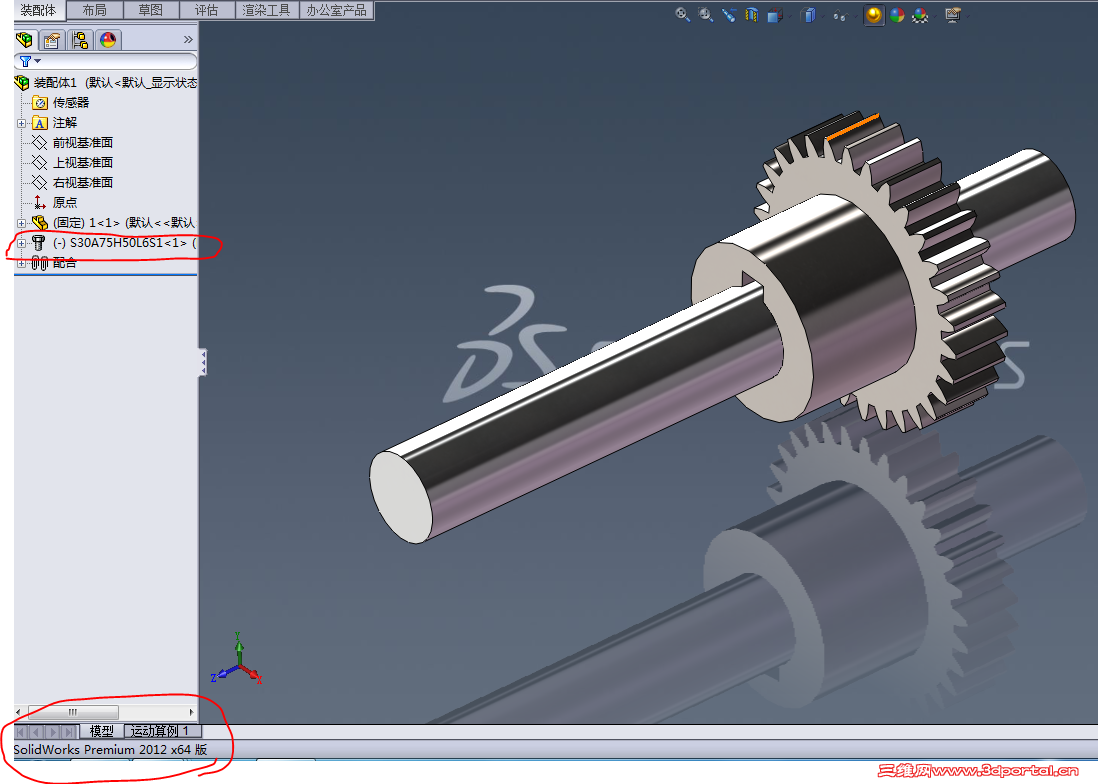

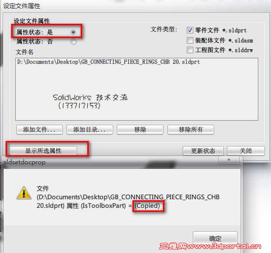

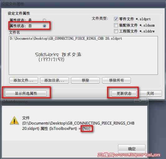

打开”C:\Program Files\SolidWorks Corp\SolidWorks\Toolbox\data utilities“目录下”sldsetdocprop.exe"(设定文件属性)程序;选择“添加文件”把修改的toolbox零件添加进去,添加进去后把”属性状态“设置成”否“点”更新状态“就OK了;sw版本2012sp1
发表于 2011-12-21 15:07:18 | 显示全部楼层 来自: 中国河南新乡
我按楼上的方法试了试,更新文件的属性状态后,再重新打开SW装配图,发现还是未更改前的状态,SW依旧是从Toolbox中新调的零件。不知道是哪操作不当,还望帮忙

hongwei_1987jp 发表于 2011-12-20 00:04 static/image/common/back.gif
4 F# e" p! v% Q完全可以阻止的,只不过,用以前的另存名/备份,都不好用了!
/ l; P+ Q/ E. |- x5 t( y" @1 \5 ~
9 r& B8 G1 z$ g$ _, C. V需要动一下脑筋,就可以了
, S# Y8 s$ t) \- ^请问大哥,你用的是什么截屏软件、蛮清晰的。不知可否告知或者共享下。
