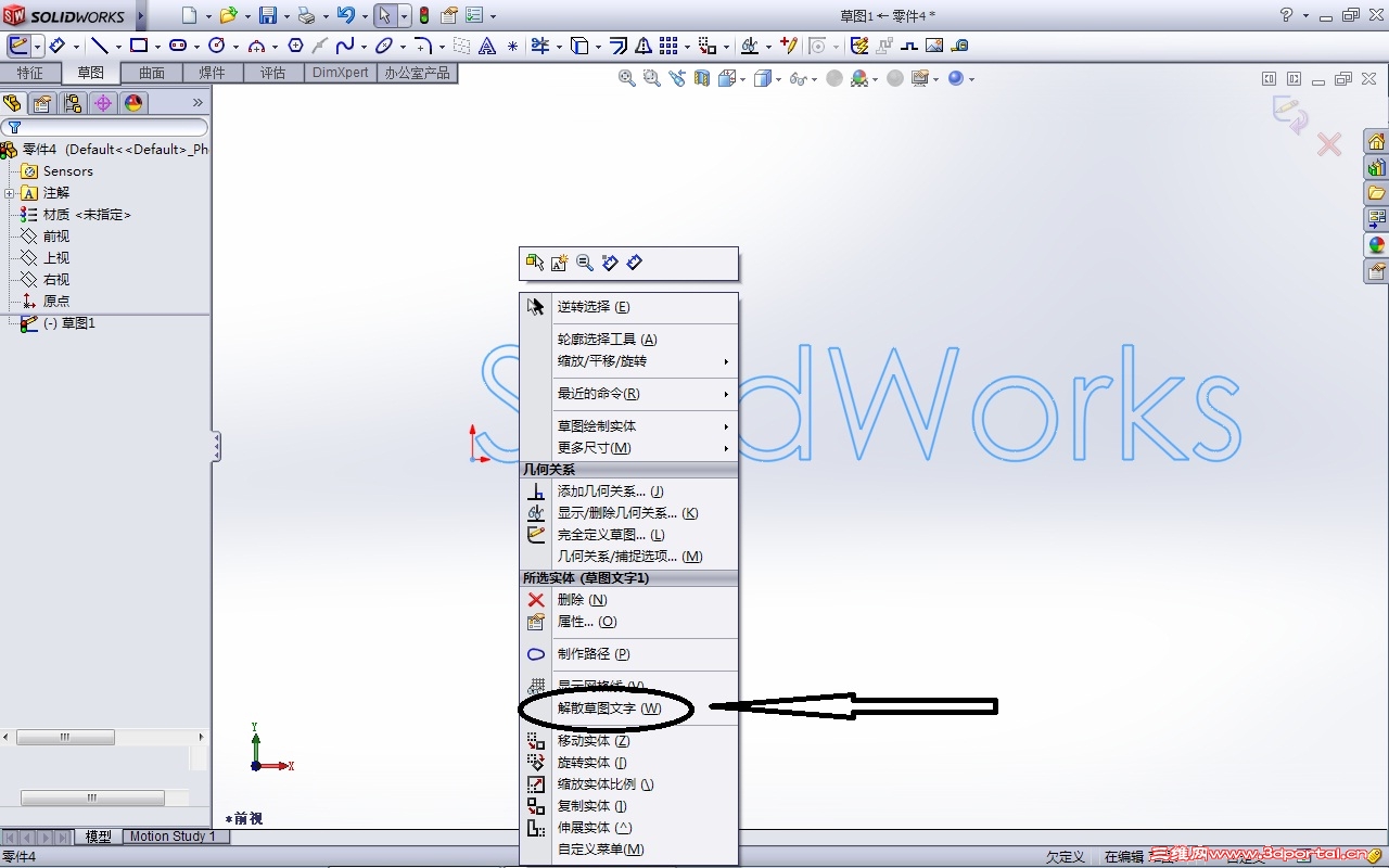

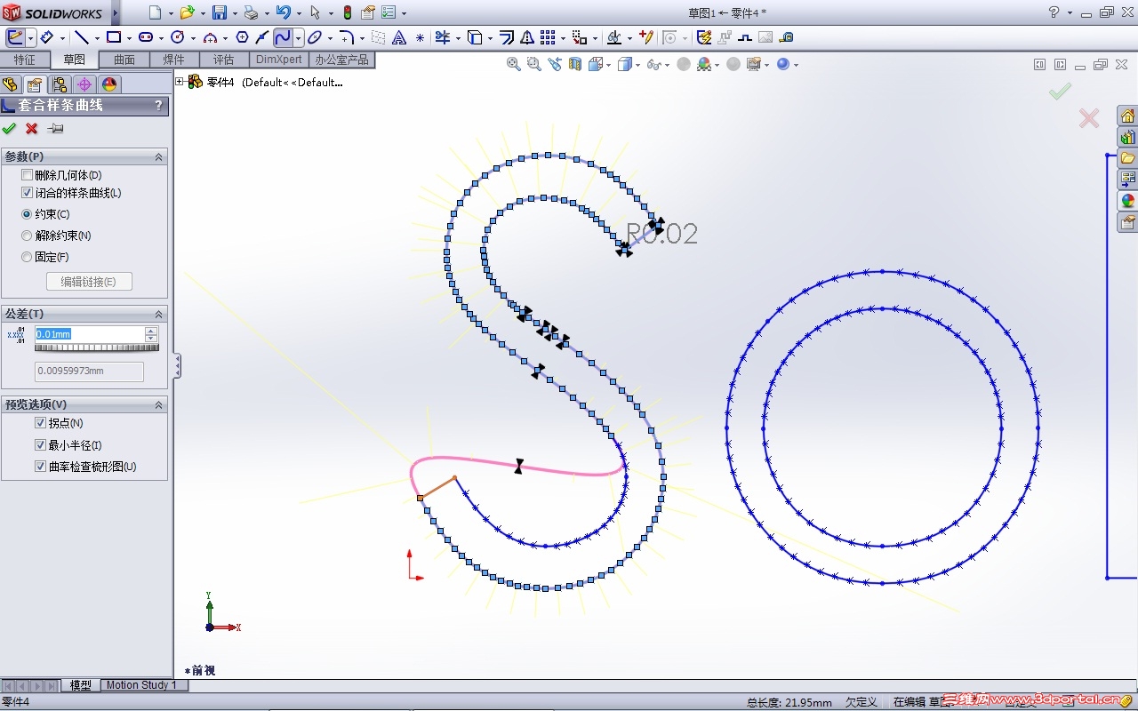

SW有单线字体没有?请问一下怎么样画单线字体!

是否这样单线?, d9 G6 M& D; G. _
