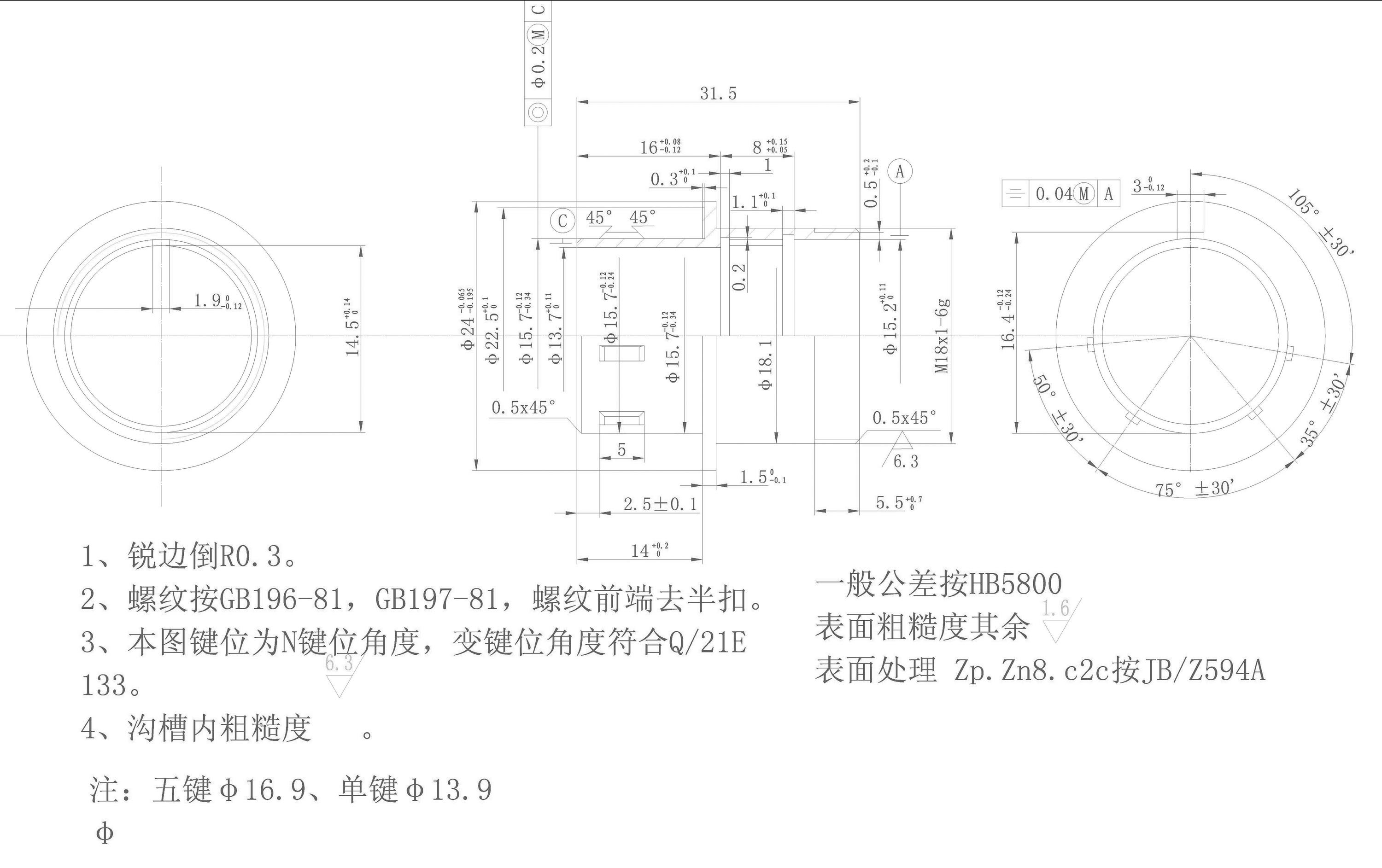

[已解决] 求助此图中键的加工工艺方法,在此感谢了
发表于 2006-5-7 03:00:24 | 显示全部楼层 |阅读模式 来自: 中国河南郑州
求助此图中键的加工工艺方法,在此感谢了9 ^+ ?! F( x. b' y
此件为硬铝件,因壁薄易变形极难加工8 U9 S4 j9 U: X- M
图中1.9为键而非键槽,图中五键及单键我想采用成型模冲,不知可行否,如可行该冲模该如何设计?2 E) _* D7 j3 _6 c* D+ E5 C6 G. B
我在这里谢过各位兄台了

如果大家有好的方法加工请帮忙指点一下,本人在这里谢过了

大哥,图纸可以放大的,多谢了,很急呀,如果你有什么好办法,请赐教

我想可以采用线切割,不过时间会比较长
发表于 2006-5-11 16:57:13 | 显示全部楼层 来自: 中国河北保定
用线切割做一个成型的推刀,然后在压力机上推出

在拉床上,选用一定精度
, G* `+ W7 ~8 t' y9 P! |1 @3 Z; ~拉刀可以加工

可以线切割,那样变形很小

车一个定位轴,用分度头上铣床加工能达到要求.

同意那位兄弟的,在铣床分中加工!

如果你其他都可以解决的话,键应该不是问题,做个芯轴,用铣床加工就行

可以用拉刀加工,用加工后的成型拉刀
