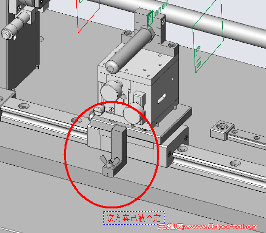

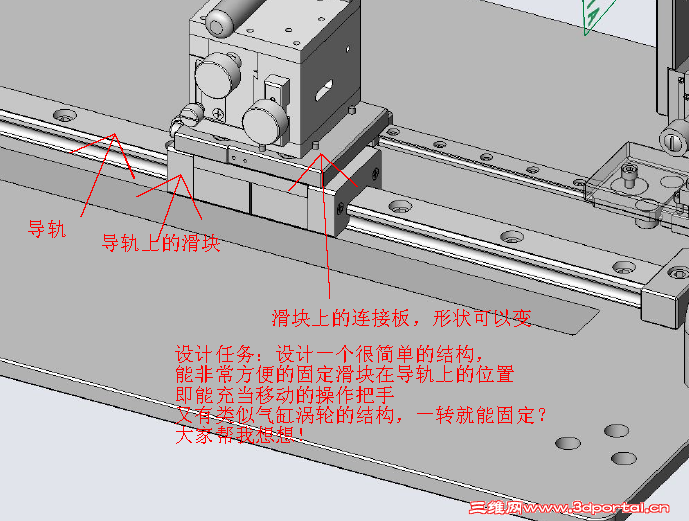

谁帮忙设计一个简单的零件,并提供一个具体的三维,设计的思想也可以,设计草图也可以
* S4 E1 R6 Z$ X$ B" ^9 N0 x9 [( V  x7 r! i+ g, _* e# X1 h0 l
要求:不要损伤现有的任何零部件,不能有任何滑痕。

滑块改成法兰式的,不就可以了吗

直线导轨一般都是定位导轨的,不是你那样定位滑块。直线导轨安装面肯定是加工面所以你只要在导轨面是加工出一道5mm深左右的沟槽,在外面用挡块压住导轨,导轨就可以定位了。5 L* H) t9 n: s3 E8 G- e
你的图打不开也打不开啊。

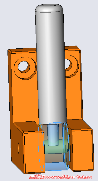

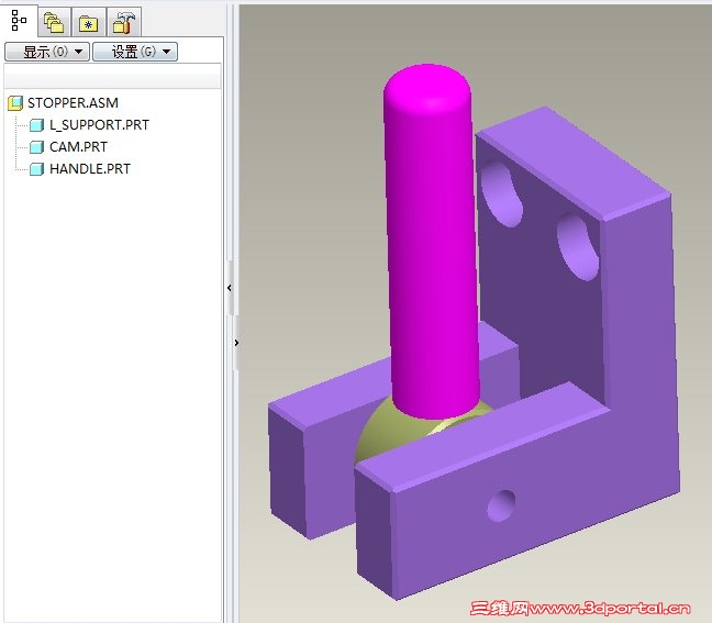

给你一个方案吧:
# {0 M4 C& W( u% _& s" U/ d) _6 i如图的装置安装在导轨的滑块板上的侧面(用螺钉和销钉固定),圆形的是一个凸轮,上面装有手柄。手柄在垂直位置可带动滑块移动,到位置后将手柄倒下带动凸轮旋转并将滑块锁死定位(反过来装也可以:即手柄在水平是带动滑块移动,垂直时锁紧滑块)。6 C3 b, p5 ^; O) }  p4 `
你认为可行就让版主转分给我,不行也没什么,大家互相学习提高。
% ~0 C. I( {9 M( Z, g" A0 R另外我是用PROE画的。附件中有stp和proe两种文件(这只是方案,具体尺寸可根据实际调整)。

- H8 ]& s4 v  V; Z# {( e% A凸轮若是类似聚氨酯的材料,和不锈钢的手柄,怎么连接?

聚氨酯材料可以攻丝。如果觉得公制牙容易滑牙可以用英制的,牙粗一些。也可以过盈装配。

过盈装配:不用螺纹,手柄配合的直径大一点,聚氨酯的孔小一点,是吗?

是的。要注意过盈量要比金属之间的量大一些。
