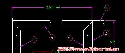

如题,图上面尺寸1440后面跟的圈中一横杠表示什么意思?有请大侠指点,谢谢!
 楼主| 发表于 2011-12-19 14:06:13 | 显示全部楼层 来自: 中国湖北武汉
补充一下,图来自西班牙
发表于 2011-12-19 17:11:36 | 显示全部楼层 来自: 中国山西太原
制作完成后,实际尺寸只能小于标注尺寸。

发表于 2011-12-31 00:13:33 | 显示全部楼层 来自: 中国辽宁沈阳
本帖最后由 点识 于 2011-12-31 00:16 编辑 ! v: k- S5 A. t
/ C: j/ W: ?$ v2 q+ n% o- G国内图纸标注中,通常用(-)表示“只能小于”的含义。+ l+ H; Z( O& A
由此推测,图示的西班牙标示,可能也是此类含义。

发表于 2012-1-31 11:29:41 | 显示全部楼层 来自: 中国黑龙江佳木斯
应该是表示加工后工件尺寸不允许大于1400

发表于 2012-2-25 10:44:41 | 显示全部楼层 来自: 中国浙江宁波
在日本图纸中见过这个符号,但不确定具体含义和西班牙是否相同,日本图纸中的含义如下:
  `! P4 ?; S9 g: ?; i" P# W此符号只见于存在拔模斜度的产品,如注塑件或压铸件,
7 L( t: q5 S! a  X) v3 O% I如果是负号,表示在标注位置测量,向尺寸界线的延伸方向只能越来越小(如:在孔口测量孔径,由于脱模原因,向孔内只能越来越小)- b8 N! O$ P. c9 U+ a! F$ l
如果是正号:表示在标注位置测量,向尺寸界线的延伸方向只能越来越大(如:压铸或注塑件的凸台,测量最外端肯定是最小尺寸,向凸台根部则越来越大)
