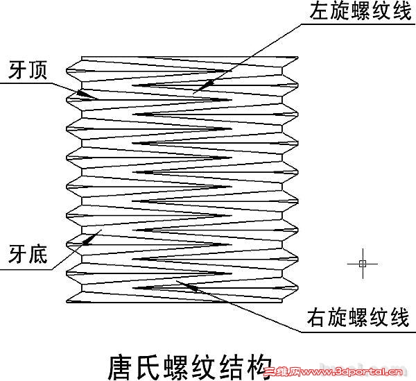

唐氏螺栓为什么可以左旋右旋螺母同时使用?

螺杆上同时车上左右旋螺纹,猛看上去就象滚花一样的,不是什么新玩意儿,国标不认可就说明了问题。

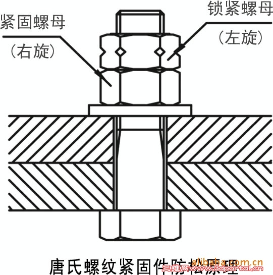

联接时使用两种不同旋向的螺母。工作支承面上的螺母称为紧固螺母,非支承面上的螺母称为锁紧螺母。使用时先将紧固螺母预紧,再将锁紧螺母预紧。

唐氏螺纹紧固件采用的是纯结构防松方式,它是建立在非连续变截面双旋向螺纹的基础上,依靠两种不同旋向的螺纹的自身矛盾解决防松,它既保留了螺纹紧固件拆卸方便的特点,又解决了防松问题。 ( w: D9 g4 p3 T7 p: q
普通螺纹是单旋向的、等截面、连续的,而项目产品是双旋向,变截面、非连续的。唐氏螺纹在同一螺纹段可以旋加左旋和右旋两种不同旋向的螺母。使用时先将紧固螺母预紧,然后再将锁紧螺母预紧。在振动情况下,紧固螺母会发生松动的趋势,但是锁紧螺母的拧紧恰恰阻止了紧固螺母的松退,导致紧固螺母无法松动。# o8 F2 a  `& h9 F! s0 X% W
; ]& d2 s( l! P9 a据来源于机械工业通用零部件产品质量监督检测中心检测报告(通检委字第01226号)显示:项目产品的主要组成部分唐氏螺纹紧固件经过120秒振动仍保持82%的预紧力,而普通螺纹加弹簧垫圈的防松方式经过1-2秒的振动其预紧力已下降为80%左右,经过15秒的振动,预紧力基础损失殆尽;通过振松试验表明,项目产品防松效果显著。
