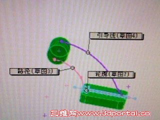

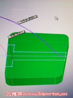

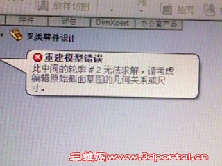

各位前辈SW08扫描““此中间轮廓#2无法求解,请考虑编辑原始截面草图的几何关系或尺寸”轮廓与引导线,及路径都已穿透。
发表于 2011-12-19 17:04:00 | 显示全部楼层 来自: 中国上海
应该扫描曲线有问题,按路径扫描后有干涉,所以扫描不成功,试着改变小扫描成型方式,看行不,如不行,在把曲线改简单些,查下是不是曲线的问题。

发表于 2011-12-19 17:06:24 | 显示全部楼层 来自: 中国广东惠州
对 是扫描线有问题。
