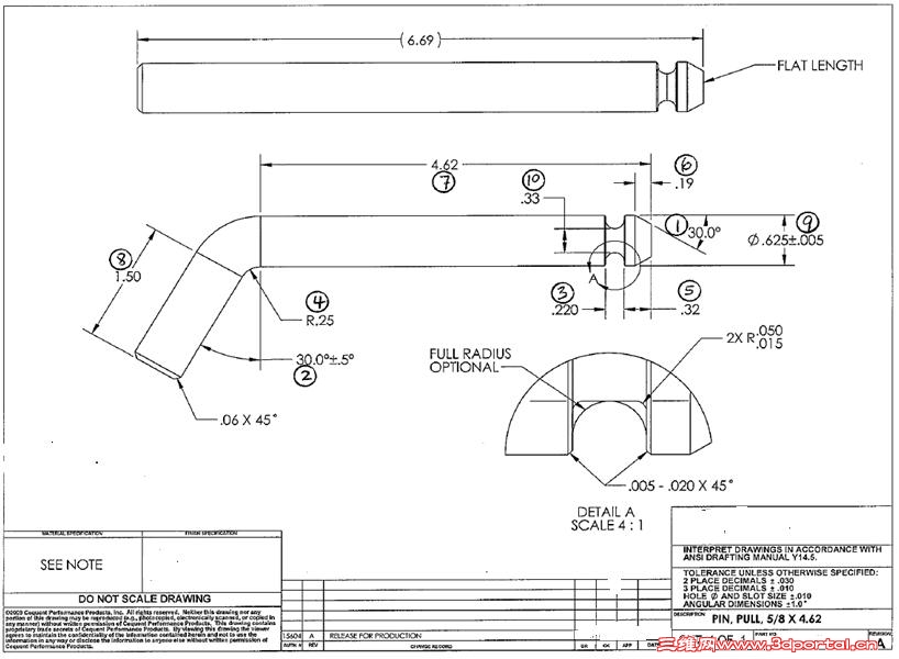

根据图纸标注的尺寸和公差范围,怎么设计检具去检测呢?
0 J5 Y0 i2 o. E- S, n# J类似的检具怎么做测量系统的分析?
4 V( l$ q$ W/ h* x; f谢谢!

你的图纸上面没有特殊的尺寸啊,用一般的测量检具以及三坐标就可以测量了;
; o3 H) C$ B) I: {8 r9 v& P测量系统分析,不是针对检具的,必须具有测量数据,检具是得不到测量数据的;

测量系统的分析要做GRR。即量规的可靠性和重复性。
