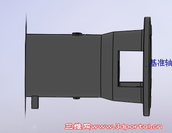

[求助] 这个轴承箱的夹具怎么做啊!顺便分析下我的工程图有没有错误,谢谢!

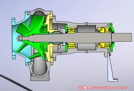

夹具怎么做啊?下面用半圆形板包住,上面用螺丝压紧行吗?
发表于 2012-1-4 11:56:06 | 显示全部楼层 来自: 中国北京
加工什么位置?是内外圆和端面、还是油孔?
 楼主| 发表于 2012-1-5 11:53:10 | 显示全部楼层 来自: 中国北京
轴承位,端面,油孔,螺丝孔
发表于 2012-1-5 16:07:19 | 显示全部楼层 来自: 中国北京
这个活看来有镗床最好!因为太大。如果是车床,必须做治具;" w- }, v' o& |* w
主要是两个215必须两次装卡。6 f" e6 c+ L5 E( J2 V
另:1、你的装配图必须在油孔位置剖面,表示在一个平面,并且分布角度得标注。因为三个孔径不一样。
+ s1 j8 o0 p$ ]5 }4 d3 T    2、去掉B基准,两轴承215互为基准比较好,便于找正。因为这个套毕竟是静态的。
& X8 V8 l0 ^+ P& }    3、211尺寸是推力轴承么?为什么轴向没有公差?

# O( W% h. A! N& \是用镗床加工,那个211是为了方便装215那个轴承,你说的那个从油孔位置剖我不是很懂,请指教,谢谢! 000.jpg
发表于 2012-1-6 11:53:31 | 显示全部楼层 来自: 中国北京
211是为了方便装215那个轴承,干吗要那么高公差?* @% @! Z8 F" W) J) @4 a
剖面就是径向剖切视图,三个油孔120度分布。
发表于 2012-1-6 11:54:04 | 显示全部楼层 来自: 中国北京
) F/ y- p& t7 g( Z1 N" q2 n* T  f: i& P' E$ o
211是为了方便装215那个轴承,干吗要那么高公差?加工深孔多难啊!
* O  Z! b! y8 b剖面就是径向剖切视图,三个油孔120度分布。' `; L4 E0 L3 O* w8 d! \
这个不应该叫轴承套,应该叫离心泵壳体。3 K, y# k6 v; _/ I
211是推力轴承,圆锥辊子的。
 楼主| 发表于 2012-1-6 12:22:35 | 显示全部楼层 来自: 中国北京
13# 白辞 : C; l* d2 o! V  F: w/ e  D
那个不要公差也行,谢谢你的指教。
发表于 2012-1-6 16:48:09 | 显示全部楼层 来自: 中国湖北宜昌
轴承孔公差不好,最松也要J7
 楼主| 发表于 2012-1-7 09:59:22 | 显示全部楼层 来自: 中国北京
15# carftsman
9 l. ^% w& Y3 w" p$ U这个是灰铁铸件,太松轴承轻轻一放就进去了,再说我们在的工人都是新手,加工都到不了位,有时候还要打磨。
