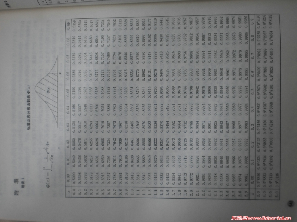

关于置信区间,有诸多疑问,以下为几个问题,请高手一一作答,谢谢!
$ _; Y# ]6 K& U! M2 u. e$ g" G* ]
1、95%的置信区间的系数1.96是怎么得到的?9 A0 ]" |# Q  _  B& f8 c$ L( I
附图为来自 六西格玛管理 第二版P542的“标准正态分布函数表”,请参考

3、有帖子:95%置信区间系数为1.96如果置信水平为95%,α=0.05,Z(0.025)=1.96“,从哪里或什么表格能查到Z(0.025)=1.96?

3、有帖子:95%置信区间系数为1.96如果置信水平为95%,α=0.05,Z(0.025)=1.96“,从哪里或什么表格能查到Z(0.025)=1.96?三维|cad|机械|汽车|
; k/ ~+ q- C( t" T9 }" `) w! X; R
/ P: a# s4 q+ v6 sZ(0.025),可以用正态分布表来表,; J3 r" L" r9 U. t! v+ m+ V
20行,7列,对应的数据为:0.024998,这个是最接近0.025的数据,对应的数据为1.96,Z值为1.96

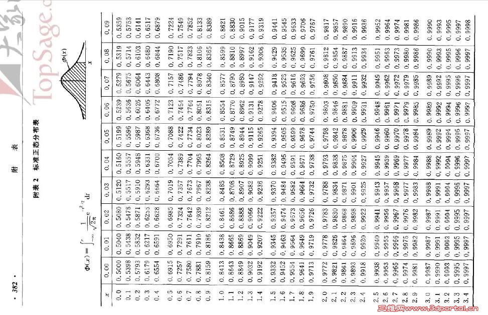

 楼主| 发表于 2011-12-21 15:13:49 | 显示全部楼层 来自: 中国山东济南
6# Y305799518 , y0 l4 J( E- W- |
请问你查的是哪个“正态分布表”?, D4 e: s2 L; @" \* l9 w: X4 h
我查看了《概率论与数理统计》(浙大第四版)(见附图)没有找到你说的这个正态分布表,更没有找到你说的这个数据

发表于 2011-12-21 18:27:52 | 显示全部楼层 来自: 中国上海
6# Y305799518
- t- i8 S0 l1 E' M请问你查的是哪个“正态分布表”?
% R8 \0 I, P  w* M& u我查看了《概率论与数理统计》(浙大第四版)(见附图)没有找到你说的这个正态分布表,更没有找到你说的这个数据# @7 k( W9 l2 X5 {( s
jarwher 发表于 2011-12-21 15:13 http://www.3dportal.cn/discuz/images/common/back.gif
) }) v0 D+ S5 v( X2 n9 \% K
5 [5 K5 ?2 H4 Z& C8 E; _' M& K5 b正态分布表可以参照SPC手册的附录。(其实和你的表是一样的)
svw0936 + 3 应助
