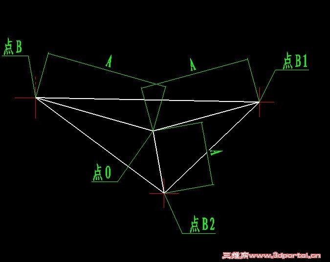

( N& \& c4 r1 p$ s$ Z$ `各位老师!
0 a( J3 n; o; }  H4 \9 p# a
# L: ^2 v6 d7 K4 n9 ^3 A请看图:
" F& t: K  l1 D- u# x% d3 R" J% ?. b+ `
在CAD中,如何找到 点O,使点O到 点B,B1,B2的距离相等
( L8 u- D, K7 [: `( @) J+ o! [! f
0 ~6 ]( R, a4 o7 ^( i8 g谢谢!

过B、B1、B2三点作圆,该圆的圆心即为需要的O点

随意找B、B1、B2形成三条线段任意两条的中垂线交点就是。

我同意三楼的做法:用三点画圆的方式画出一个圆,圆心即为所求,

0 l- Q* R: n% v# M. @+ Y) Y是不是想找三角形外接圆的圆心啊?
