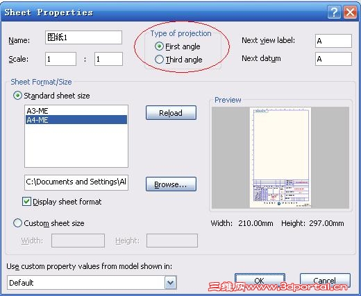

发表于 2011-12-20 14:17:29 | 显示全部楼层 来自: 中国台湾
應該是使用了"第一角法"的投影了,在工程圖空白處按右鍵=>屬性,裡面有投影類型設定,改為第三角法就OK了

发表于 2011-12-20 16:24:18 | 显示全部楼层 来自: 中国广东深圳
你选取的制图基准面决定你出图的视图方向,不过没关系,先随便画,准备出图时先在模型区按照自己的习惯重定义参考面就可以了.至于视角,你可以在模版里修改,以后每次制作工程图时都无需更改了.上个图:
# j7 u; u% F- w& k" S) F' G* Z; ? 1.jpg # E" m$ W3 }2 ?  _  q
