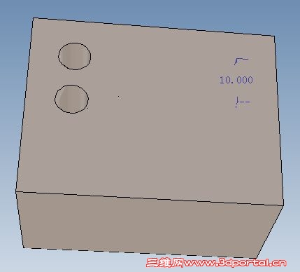

+ I+ Q2 {) c9 }! b6 I# f我对自定义孔进行列阵,然后再对列阵镜像,这时产生的只有镜象线,没有孔,是怎么回事呢?请教一下,是哪里出了问题呢。 截图00.jpg

阵列好象不能用于再镜向的。- }  _, M% m. T, C) N
3 z5 p5 j/ K1 [6 Q! v- f+ u5 s! k
请不要用线性阵列,用考贝然后再用镜向。

谢谢你的提示,选考贝,里面也可以园形考贝。这个问题我想起来了,二年前也遇到了同样的问题,那时用的是2009版的,长时间不用了,但是软件设计上,不知道为什么选项上还要有线性列阵,初学都都会遇到这样的问题。
