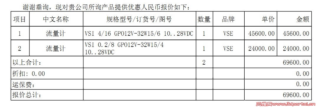

发表于 2012-1-2 14:51:03 | 显示全部楼层 来自: 中国广东广州
本帖最后由 lcjppplll 于 2012-1-2 15:22 编辑 & N, o4 D4 {" h# v* R3 Q! B
& P) s6 x  z( x2 P6 O国产的如合肥精大、广控的,都耐不了高压;可以用威仕的,只不过价格过高,10L/min的要24000。

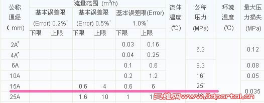

发表于 2012-1-4 09:46:10 | 显示全部楼层 来自: 中国山西太原
可选用LWGY系列高压涡轮流量计。4 K" }- M2 u. g/ L1 s
http://www.flowmeter-sensor.com/products/llj/yeti/34.html
