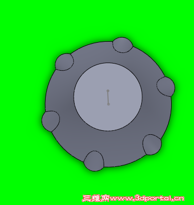

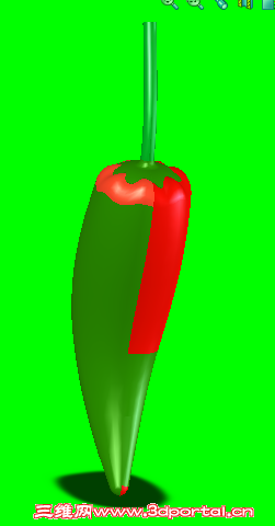

我会三视图模型视图可是像放样旋转导动阵列得到的实体不能用三视图表达也不能用模型视图表达,我该怎么办啊

 楼主| 发表于 2011-12-21 17:58:20 | 显示全部楼层 来自: 中国江苏盐城
RE: 工程图会画怎么办
 楼主| 发表于 2011-12-21 18:03:09 | 显示全部楼层 来自: 中国江苏盐城
 楼主| 发表于 2011-12-21 18:04:28 | 显示全部楼层 来自: 中国江苏盐城
 楼主| 发表于 2011-12-21 18:05:58 | 显示全部楼层 来自: 中国江苏盐城
就这几个图啊
发表于 2011-12-21 22:11:34 | 显示全部楼层 来自: 中国广东东莞
看来大家都没看明白,我总算是听明白了, 楼主是说一些不规则的模型或者阵列出来的模型,用三视图不好表达,怎么办、。$ p; ~( a- c+ }3 w. p
你可以表示出主要部分的视图,关键内部的话还需要剖切出来,其他的复杂地方可以加以文字表达描述,8 \& }. c' K- o) @, ]) f; u; z
当然还是需要轴测图 来辅助理解模型的。

发表于 2011-12-24 16:07:39 | 显示全部楼层 来自: 中国天津
3 G5 e8 T+ n) {" G/ h
0 o% D: i" r3 w/ k6 H不规则零件可以采用多截面剖切视图表达,剖面是封闭的不规则样条曲线。" D. `& x1 q6 W  r6 ?2 m
如果需要精确的形状表达,则需要大量的数据点支持;如果是一般要求,截面取少一点,数据点也会相应少很多。通俗一点就是一个圆如果用正多边形表达,当多边形的边数越多时,越接近于圆。
chenjun520601 + 3 技术讨论
