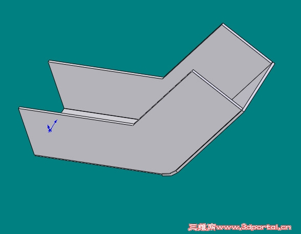

发表于 2011-12-21 08:28:48 | 显示全部楼层 来自: 日本

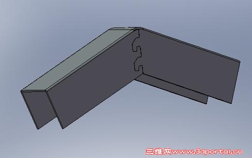

本帖最后由 hongwei_1987jp 于 2011-12-21 08:36 编辑 ; n# L, t0 }1 x
8 x$ a1 c, V6 u4 H, f
对接处,焊接吧5 H: Q/ N2 p' f" u# Y4 w( D: n
" p; \- o4 |  C$ e3 Y
, Y- y1 Q( Z8 Z) F, Z
3 f' o( ]" \/ N/ m$ a キャプチャ2.JPG . `4 x' H: U3 k
/ e; b/ l+ h- @( Z/ Q- i' [5 r2 e8 [$ y, S. D5 t  p
( j1 ?% A* \: Q2 k1 H* d7 {
( T; @; j6 ^7 H) T) j3角处加上一个补板,焊接也可以
; X! I, J( t- \- w# e8 }0 d9 d6 R+ a! E9 {/ m
chenjun520601 + 3 技术讨论

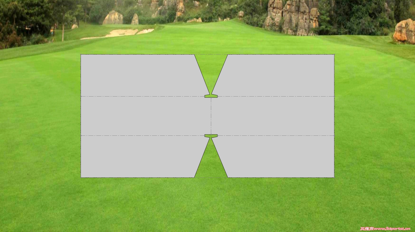

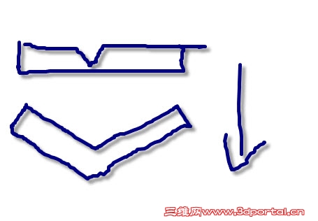

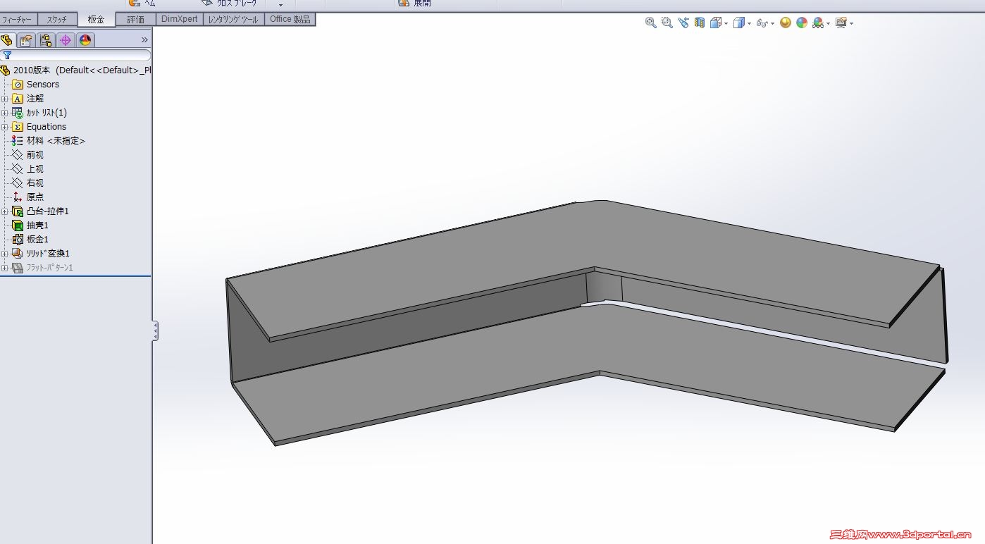

发表于 2011-12-21 10:50:27 | 显示全部楼层 来自: 中国上海
chenjun520601 + 2 技术讨论

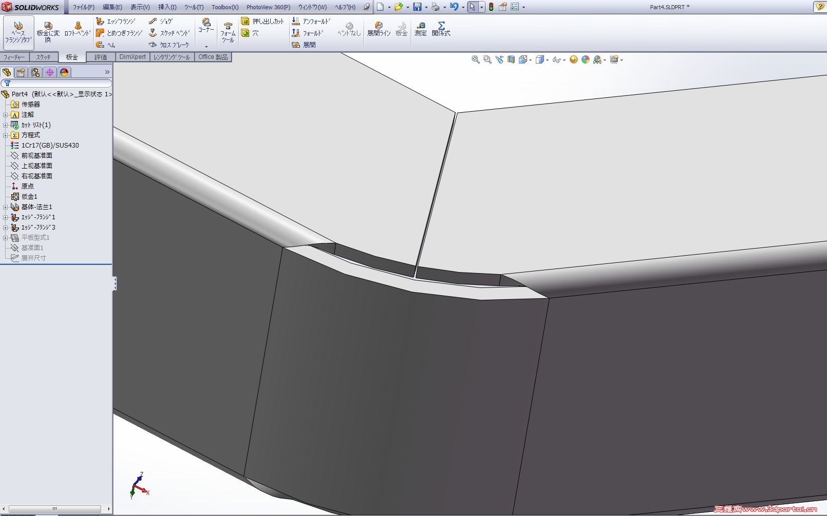

发表于 2011-12-21 11:32:07 | 显示全部楼层 来自: 日本
1 [6 A+ _, m9 i( w9 U7 Y5 t  G
0 |3 u* u5 d# o5 l4# 骚丽的蜗壳丝
7 d" o% L  o$ b6 O0 ~( x$ b: v2 A
9 e+ t5 @$ ?2 F6 g' w" @4 K你觉得的,做出来看看,学习一下4 P" O% {2 P# F3 I+ ?
# a1 w9 d/ D- r- @# O; Z$ }4 t你画的是什么呀,怎么像2岁孩子在画画玩,

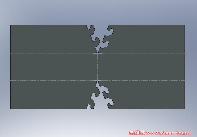

发表于 2011-12-21 12:43:56 | 显示全部楼层 来自: 中国江苏南京
4楼的做法比较好,简单方便!
发表于 2011-12-21 12:44:37 | 显示全部楼层 来自: 中国江苏南京
3楼的做法比较麻烦,而且费材料!

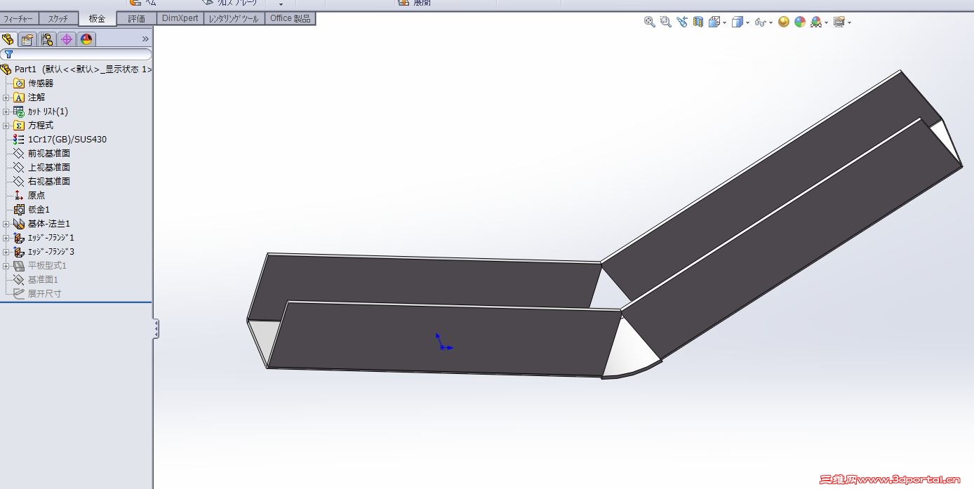

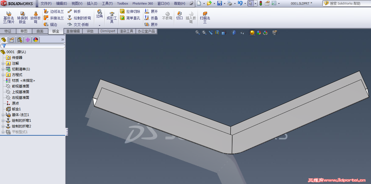

发表于 2011-12-21 13:03:56 | 显示全部楼层 来自: 中国江苏常州
看钣金转换,是不是这样。
发表于 2011-12-21 13:07:02 | 显示全部楼层 来自: 中国四川攀枝花
楼上的做得不错!

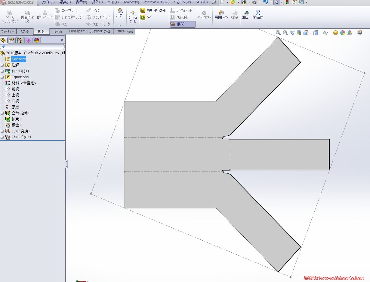

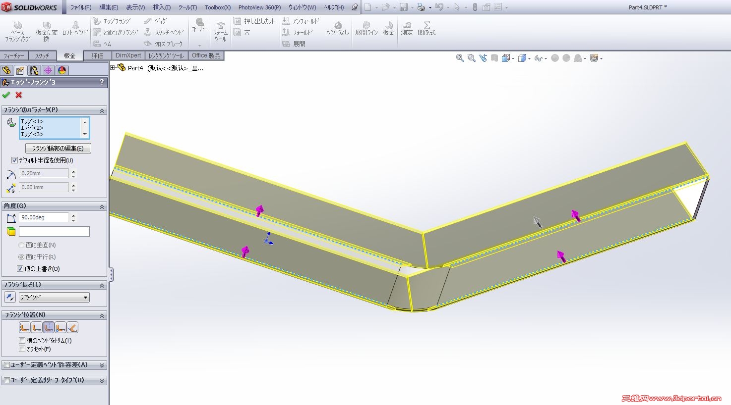

发表于 2011-12-21 17:54:29 | 显示全部楼层 来自: 日本
本帖最后由 hongwei_1987jp 于 2011-12-21 18:04 编辑 . U1 Y9 z$ N0 a. n( z
' s9 T, j+ T: p7 k  ?( o
这个很简单的!' i  m! o1 [5 J+ Z
$ W1 h+ o. U# y+ {1 y1 先做R20的折弯
% h8 {5 F- F, ?) O* R1 s- P) o6 @8 `9 p. D* B8 m, Y
2 再折4个边
# e& s# B  G; P6 n7 u: {
: D+ l* B9 k3 h* a; @3 编辑4个边线,与R20对齐就可以。& c& J3 f* |. }% S. E0 Q
4 c) u- ?: p( d% r/ N( ?* ?* q( v做法有多种,做自己能做到的!这种板金,还要拜师???这个也是SW板金的基本
: X- o& t1 Y$ Z: S: G
" X+ [0 ?: F/ P# l3 m4 G: l キャプチャ.JPG $ V* @% N5 o9 K) b5 x2 f6 G+ g
, @. K* x8 k) R2 f' ?: n' x

发表于 2011-12-21 21:03:10 | 显示全部楼层 来自: 日本
再发个做法吧/ `( f" S; R, g* m+ D
- a5 x* q! _, k3 {( B2 [! O
chenjun520601 + 2 继续计论
