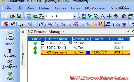

( h( F2 _' u" LE10从p1...p4都打了,经常后台计算曲面时比较慢或出现附图样计算不出来,重新执行一次计算一般都可以,烦啊!
0 T5 ^# H% f5 q/ n; n' {" kCommon_Binaries目录具体要打哪些?有的版本已比它高了就不用打了吧?难道把高版本卸了安装旧版本再升级回来,妈啊,晕倒...。ffdshow_rev3562_20100907视频方面和软件什么关联?谁能详细介绍一下具体情况?我觉得还是软件bug问题。

是的0 N3 G' M6 \9 g1 j" }( e( Y
有时候就是最简单的finish all -----Parallel都出现个i字) X5 p2 I8 A1 c- y( h3 v7 m
算不出来
