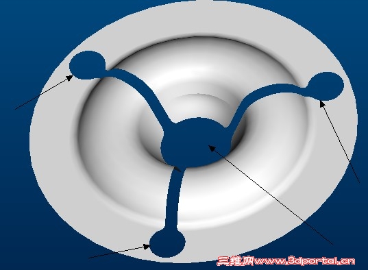

曲面怎么把面的切除部分补上或都 孔之类的?谢谢!
发表于 2011-12-21 14:04:38 | 显示全部楼层 来自: 中国浙江台州
这曲面在旋转一个不就好了?
发表于 2011-12-21 21:20:29 | 显示全部楼层 来自: 中国广东东莞
复制--粘贴,选择 ‘ 复制曲面并填充孔 “ 选项看看,
发表于 2011-12-22 23:13:24 | 显示全部楼层 来自: 中国广东珠海
這個面多簡單啊!直接用邊緣線拼接就可以啦!先把三個缺口的補上,想補中間那個也行,如果不需要補中間的話可以把做好的三個面跟主體結合就可以成為一體了
