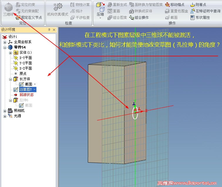

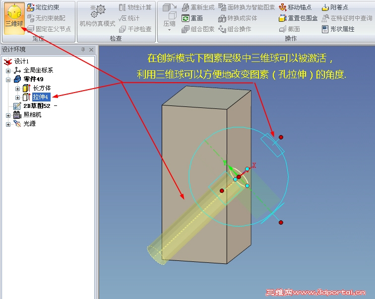

9 I' c7 r# R& C; q% O1 Q/ h3 _CAXA实体设计在早先的版本中仅有“创新模式”,而近期推出的新版本比如CAXA实体设计2011就增加了“工程模式”,在“创新模式”下完全能应付的工程为什么还要新增“工程模式”呢?除了为设计者提供设计思路选择外,偶有理由认为似乎“工程模式”还有某种潜力。然而遗憾的是偶一直习惯于“创新模式”,反正“创新模式”下能玩转就行,但有一次把一个童鞋的pro-e文件导入到CAXA实体设计2011就有反思了,导入的文件显示为“工程模式”零件(偶不清楚如何把“工程模式”零件转化为“创新模式”零件),在工程模式”零件增加图素后又无法采用三维球来调整位置以及复制,阵列等操作。最后还是笨办法把这个“工程模式”零件导出为通用3D格式再导入,呵呵。) r7 P8 a( L5 \) t! x  O
请问各位CAXA实体设计高手,你们有什么好方法,巧思路能解决这个纠结吗?5 N: Y$ d: T1 D+ U% k* D

在这里再向高手请教一个退而就其次的问题:
3 U3 X/ b! B: ~/ L$ J. f能否方便地在同页面内,不采用导出和导入而把“工程模式”下的零件方面地转化为“创新模式”下的零件的好办法?
" W! ]# p4 }3 G9 j9 K9 g) u谢谢。
 楼主| 发表于 2011-12-22 13:28:45 | 显示全部楼层 来自: 中国浙江宁波
在数据输入功能中有一个选项是专门针对pro-e的,默认情况下会以工程模式”下的零件输入,去掉默认既可以采用“创新模式”下的零件输入。

/ s7 Q  m' Q' F# L! c9 t据高手说:“工程模式,类似于画草图来造型,主要是兼容一些旧的操作习惯,创新模式,就自由灵活多了”(原话)。所以“工程模式”是真的为了迎合具有“全参数设计”理念的设计师们,要知道“全参数设计”理念比“创新设计”理念要早出道......

呵呵,工程模式是适合从其他三维软件转化过来的人使用,创新模式适合像我这样的懒人使用,不受约束,自由自在,而工程模式使用参数化建模,处处约束,太麻烦。至于导入其他软件的零件,已经丢失了其建模特征,在实体中就无所谓了,当你修改其某一个部位时是切换到创新模就可以了。

谢谢冬虫夏草老师的回复,老徐老师也有类似于你的观点,所以有点欣慰了,呵呵。
; I6 h6 }0 `/ m6 j7 C4 r1 _* r4 ?如你所说“至于导入其他软件的零件,已经丢失了其建模特征”以前也曾导入过pro-e文档,因为该文档没有建模特征了,所以没有特别关注,这次也导入了一个pro-e文档却显示是"工程模式"下的零件,呵呵这就有点为难偶了,所以有此一问。& f: c! |( m0 r& X
不知道这个是不是r3新增加的功能???,在默认状态下导入的pro-e文档是"工程模式"下的零件,只要去掉默认导入那么就是“创新模式”下的零件。! {/ w3 B1 ^! h! c8 C8 P. [
另外对这一句“当你修改其某一个部位时是切换到创新模就可以了”偶还得再去试验一下,貌似在建模时如果确定了某种模式,那么就无法再“切换”确切地说应该为转换为另外一种模式的零件(图标也不同,图素貌似也不同)。例如在“创新模式”下建了A模,虽然“切换”到了“创新模式”但还是无法使原来的A模变成“创新模式”下的零件。
