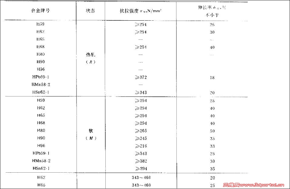

黄铜牌号请教: H62
' W7 _8 v; }) \& h) F. [查阅一下黄铜材料标号, 后面还有个状态的要求,$ a$ {8 t# H% ?5 X
问题1:
0 m& M7 Y; n* a假设图纸上标注: H62 它默认是哪种状态的材质?
8 I8 @" Q8 z  R, a# Q问题2:
1 D9 F) F4 U2 g假设状态“硬”与“软” 或 3/4硬 与1/2硬,有没有直观的方法可以判断出来? (采用一些常用的测量仪如硬度计)
( G& Y" t) K$ w/ {7 b" W2 {问题3:
8 N7 d3 g' _* b! x5 V. b! m我查看标准, 铜类的状态影响其抗拉强度与延伸率,那还会影响哪些因素?硬度也受影响吧?
% H" V, q. q( _; E谢谢各位指教了。

用这个标准就可以解决了。% }4 t' g. _2 a% o3 Z3 Y* Z
GBT 3771-1983《铜合金硬度与强度换算值》。

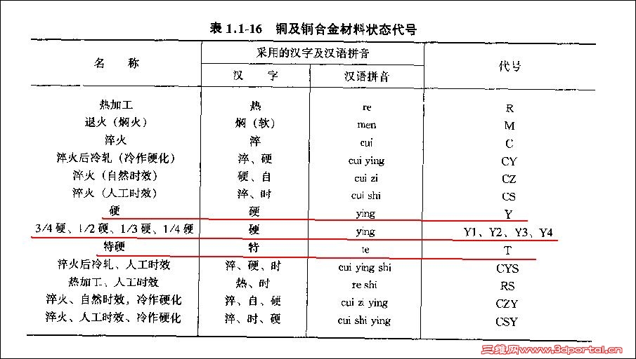

状态是用来表征金属材料通过不同加工工艺和热处理后所获得的特有的物理和力学性能,通常采用特定的符号来表示。各国对金属状态的分类及表示符号都不相同。
9 ]7 U% S" V* g  我国铜合金常用状态:          R----挤制态        O---退火态        M---软态5 N& `, ~/ p3 X! t7 l# p6 |
                Y4---1/4硬     Y3---1/3硬         Y2---1/2硬       Y---硬         TY---特硬

问题1:
% O4 ~, d* U  L1 c    默认状态我理解应该是所有状态的都行,但是如果是工厂生产的话,肯定是Y态(可以省略退火工序)。
7 D+ N/ p+ d( b( ^5 Y" P5 }6 H问题2:
& |! d! t9 E! T# _- \    不同的状态肯定对应不同的硬度,你可以找出Y态硬度值,然后可以换算成其1/2、1/4,就知道其大致硬度范围。" X6 v" w& q& |4 \8 C6 ~
问题3:* e% q! G& g+ H6 g) z1 |3 v
    状态对硬度、导电率、内部组织有较大的影响,需要根据用途选材。

铜类的状态还影响铜的耐腐蚀性。
