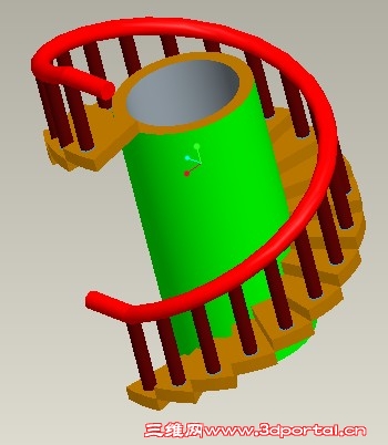

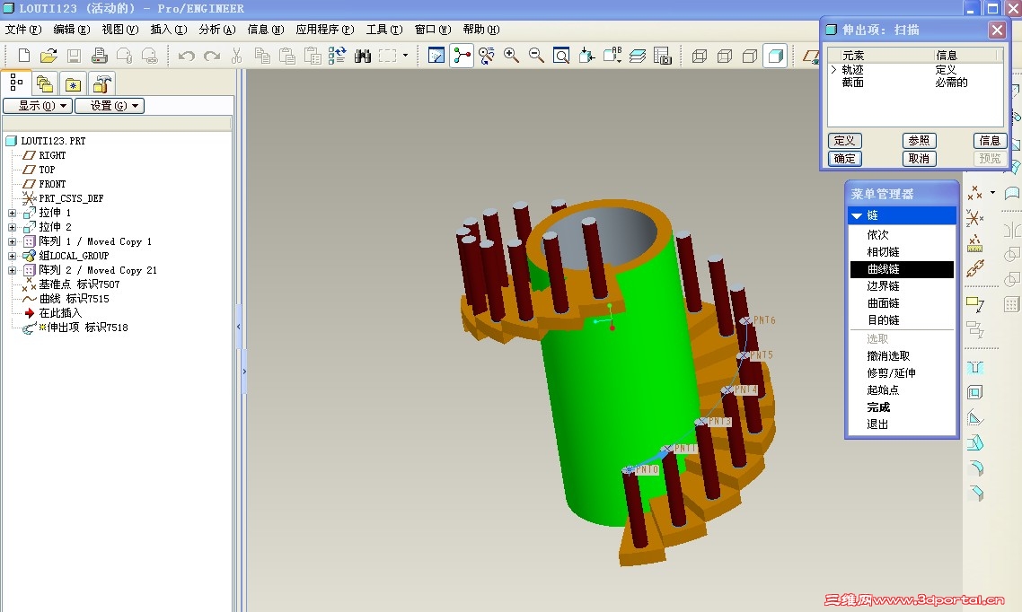

小弟最近在做盘旋楼梯时,想用扫描的方式画楼梯的扶手,在柱子上创建了基准点,通过基准点做了个曲线作为扫描的轨迹线,不知道为什么在扫描时候选取轨迹线后就退不出来,不能进行下面的操作?
 楼主| 发表于 2011-12-21 22:50:33 | 显示全部楼层 来自: 中国四川德阳
我用螺旋扫描做出扶手,就不能用扫描做出,求高手指点?

嘿嘿,这个问题很多新手提出过,你那条通过点创建的曲线只能用 vss 扫描出, 普通的扫描是不可以滴。
 楼主| 发表于 2011-12-22 22:38:38 | 显示全部楼层 来自: 中国四川德阳
楼上的高手你好,您说的是用通过点创建的曲线(空间曲线)不能用普通的扫描做出来是吧。谢谢
