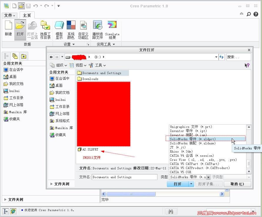

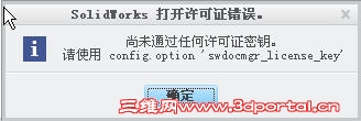

发表于 2011-12-28 23:13:10 | 显示全部楼层 来自: 中国北京
Creo1.0 F000如何打开SW2011 SP1.0啊,请高手解决8 t+ k1 W! X# h7 r* |
tdbin 发表于 2011-12-22 09:35 http://www.3dportal.cn/discuz/images/common/back.gif
6 R; {! Q# j& S7 Q4 Y
6 ]: t! Y2 f9 v' }. b6 j尝试用Creo1.0 F000打开SW2011 SP3.0的3D文件/ v& B/ c# R4 a# q0 k
发现:
+ [/ s* V4 [( P. C8 `( p# d1、Creo1.0 F000有打开Solidworks 的选项。
6 p( T8 [: e5 o3 z* M" E4 C2 l2、打开时出现以下许可错误。6 y; I7 ], b5 K9 t* D
) t) P  J; I! h2 s0 y
期待高手指点。
, ^! Y$ Z+ X2 b$ Z( a9 W croe1.0 open solidworks2011.jpg croe1.0 open solidworks2011 error.jpg
发表于 2011-12-29 05:50:11 | 显示全部楼层 来自: 中国河南许昌
" h$ c2 X& @6 W7 }( ], @, F' I发现:
: T0 R$ E8 _% n1、Creo1.0 F000有打开Solidworks 的选项。
% d) |2 W1 J$ d: z2、打开时出现以下许可错误。
3 N: C$ z, N3 h# k* B" G7 n
5 y% y) c' r# n5 ~- Z期待高手指点。5 v0 r6 x+ c( y- Y
198859619885972 i: t9 E! ~9 k% |
vipzhouhui 发表于 2011-12-28 23:13 http://www.3dportal.cn/discuz/images/common/back.gif
$ c% |4 T$ _; n9 K3 R
本人安装的是creo 1.0 m020版本,无此选项,请问如何设置?谢谢。
