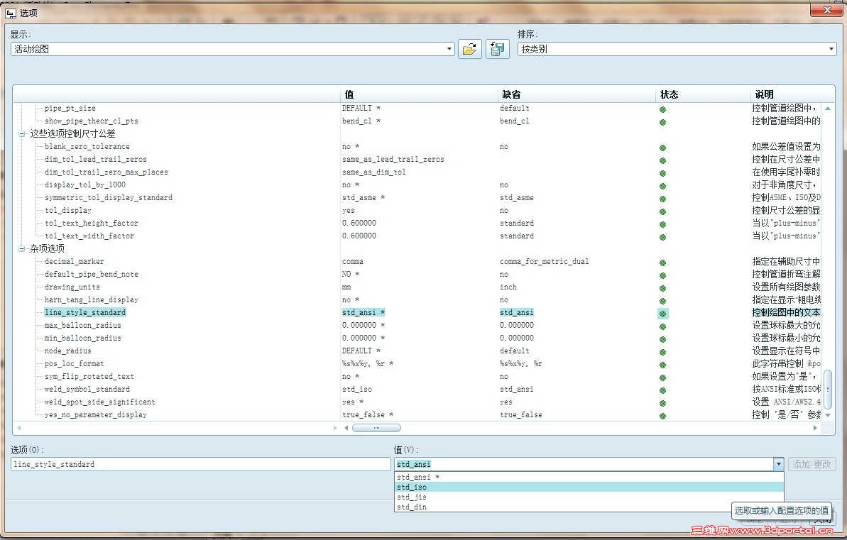

发表于 2011-12-22 13:48:39 | 显示全部楼层 |阅读模式 来自: 中国北京
line_style_standard选项里怎么输入line_style_standard+ v# }; w+ @) w+ c6 V2 O& p
比如国标,美标,,这样怎么选择不了,请问是怎么操作的

line_style_standard 是在工程图 绘图选项里的呀, 你输入line_style_standard, 后面的值就可以直接选择各种标准。

进入工程图——文件——绘图选项——杂项选项——line_style_standard——选择自己需要的标准
